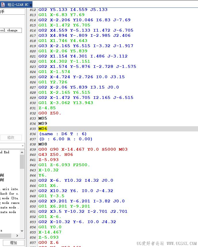

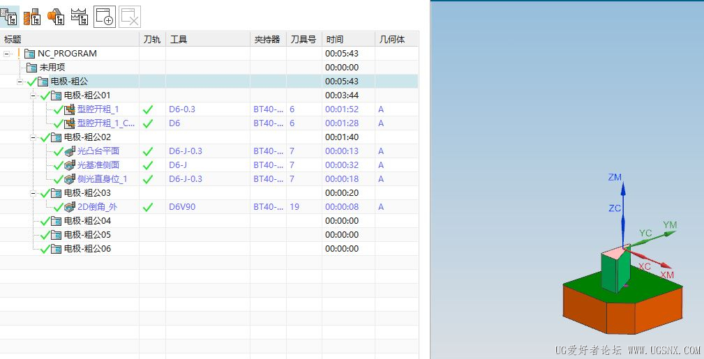

UG后处理如何通过识别刀号不一样再换刀,而不是通过识别刀具名称换刀,原因是在编电极程序时,上面的电极要留火花位,而基座不用留火花,程序里是有一个假刀,专门铣电极部分,一个正常刀铣基座

 楼主| 发表于 2026-7-24 12:38:39 | 显示全部楼层
857064238 发表于 2026-7-24 11:14
直接修改电极把火花余量给上也行啊
考虑过,但是等高程序平刀不允许给负余量还得设假刀

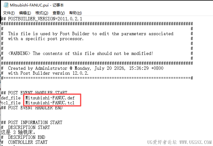

发表于 2026-7-25 10:40:51 | 显示全部楼层
zdp215 发表于 2026-7-24 12:39
2206不算高版本了
后处理打不开,提示缺少文件
268
5959
5959
发表于 2026-7-25 11:08:09 | 显示全部楼层
打开PUI文件里面的名称复制,再把三个文件PUI   DEF  TCL文件名改成一样的

 楼主| 发表于 2026-7-27 13:50:32 | 显示全部楼层
厉害

 楼主| 发表于 2026-7-27 13:51:13 | 显示全部楼层
白色治愈之风 发表于 2026-7-25 10:40
后处理打不开,提示缺少文件
按楼下的方法,可以打开
