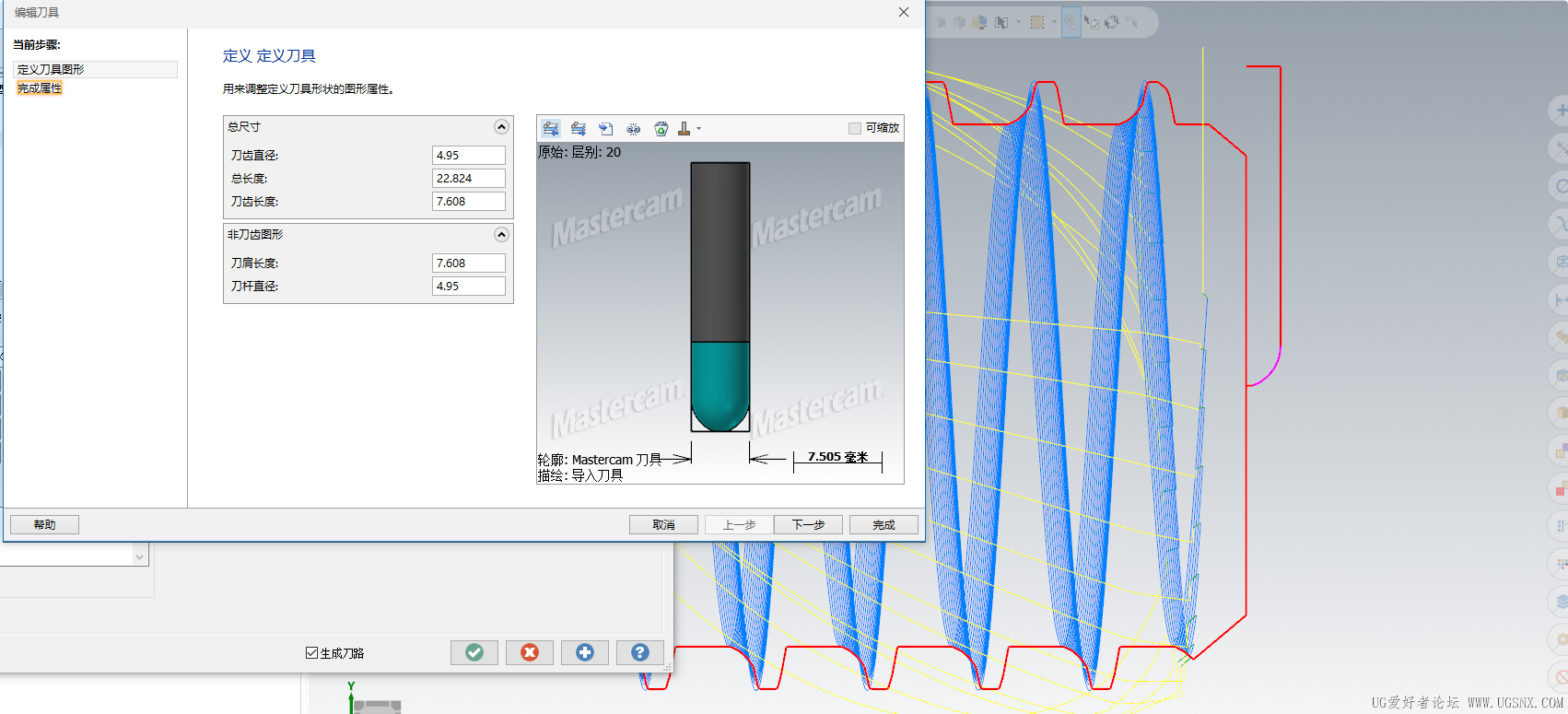

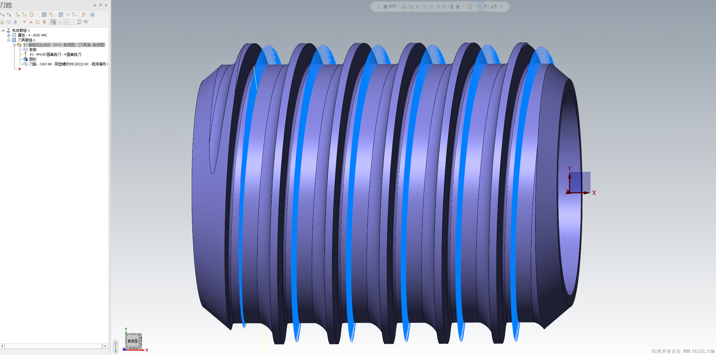

[求助] 这个零件应该是做不出来

 楼主| 发表于 2026-7-25 17:26:31 | 显示全部楼层
ghfa 发表于 2026-7-25 12:49
你的是多少版本的,我的是2025试了下不行。不知道是我定义的方式不对还是怎么回事。哥们能把定义一个放到 ...
刚才试了下,智能综合是可以的,但是刀具轮廓只能用直线和圆弧,不能用用手动画曲线的方式去生成
37
179
179
 楼主| 发表于 2026-7-25 17:45:12 | 显示全部楼层
刀具定义出来了,根本原因是从轮廓线上提取的线有问题,自己手动画一次轮廓就好了
37
179
179
 楼主| 发表于 2026-7-25 18:51:49 | 显示全部楼层
放到智能综合里去试了下,不行。放到沿面里去可以用,但是软件实际上是以球头刀的方式在计算,铣出来的东西形状都不对。这里有刀具文件大家可以下载后看细节

发表于 2026-7-29 08:29:12 | 显示全部楼层
数控车就干出来了
105
528
528
发表于 2026-7-30 14:37:11 | 显示全部楼层
这个不是能车出来吗
33
178
178
发表于 2026-8-3 09:44:39 | 显示全部楼层
这个好像很简单吧.
266
896
896
发表于 2026-8-3 11:21:41 | 显示全部楼层
车不行吗 还是单纯为了研究策略
105
528
528
发表于 2026-8-3 15:14:40 | 显示全部楼层
你是什么版本的?我同样的策略,都是导线,2022可以,2023却不行,报错
