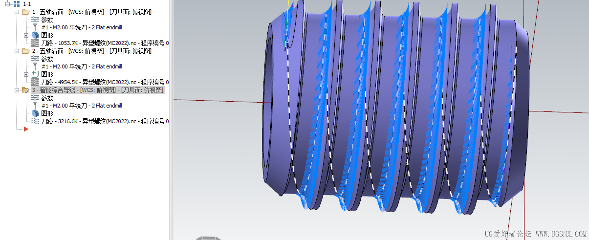

软件:Mastercam2025
机床:4轴,A轴,立式
问题描述:在底面相交的有两个圆弧,一大一小,小的可以正常铣出来,但是大的就不行,根本原因是大圆弧和底面不是相切关系,只能用自定义刀具,但是智能综合不支持自定义刀具。NX和hypermill好像是支持的(有用过的兄弟可以来说说是不是支持)。

发表于 2026-7-24 21:48:50 | 显示全部楼层
沿面或只能综合

 楼主| 发表于 2026-7-25 02:33:00 | 显示全部楼层
你好歹拿到自带的仿真里看看形状对不对呀,拿平底刀去铣曲面能铣出来吗

发表于 2026-7-25 08:46:22 | 显示全部楼层
智能综合支持自定义刀具的吧,不知道你自定义成什么样的

 楼主| 发表于 2026-7-25 12:49:43 | 显示全部楼层
你的是多少版本的,我的是2025试了下不行。不知道是我定义的方式不对还是怎么回事。哥们能把定义一个放到策略里让我看看不
