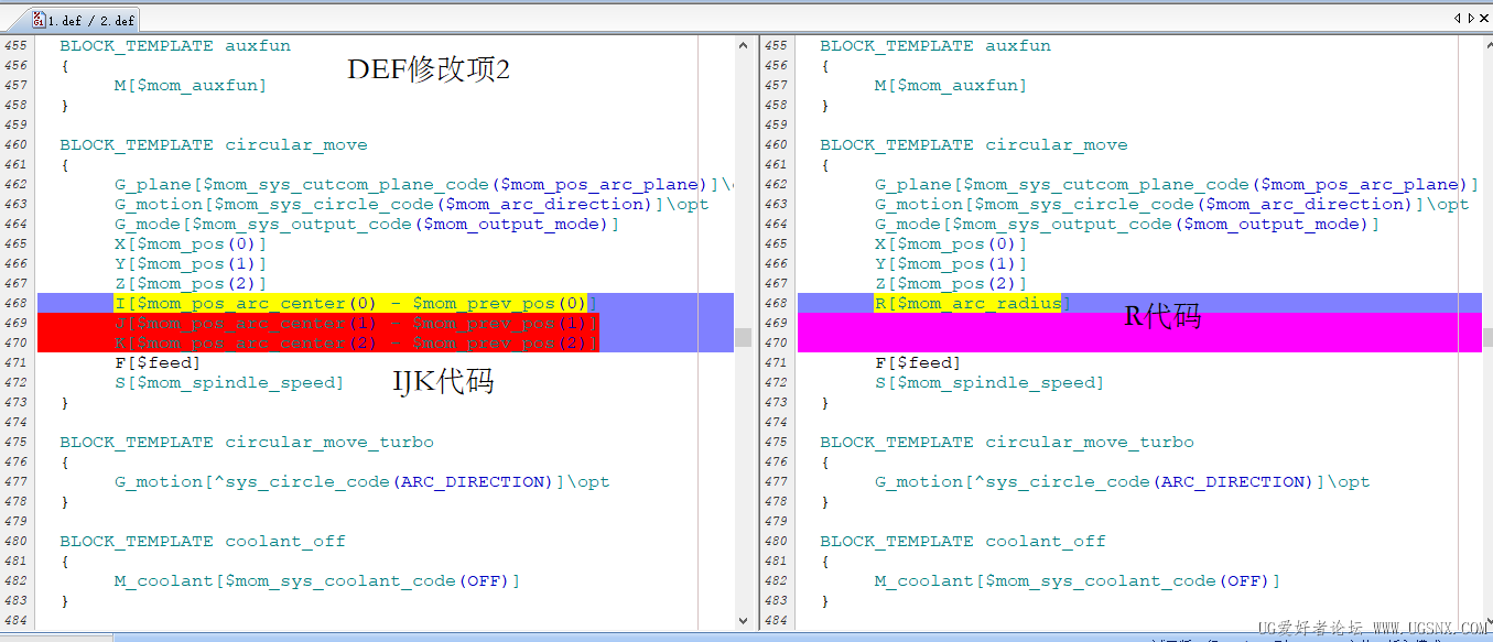

后处理构造器无法打开,我想IJK改R输出,求助个不出问题的修改方法。跪谢大佬们了

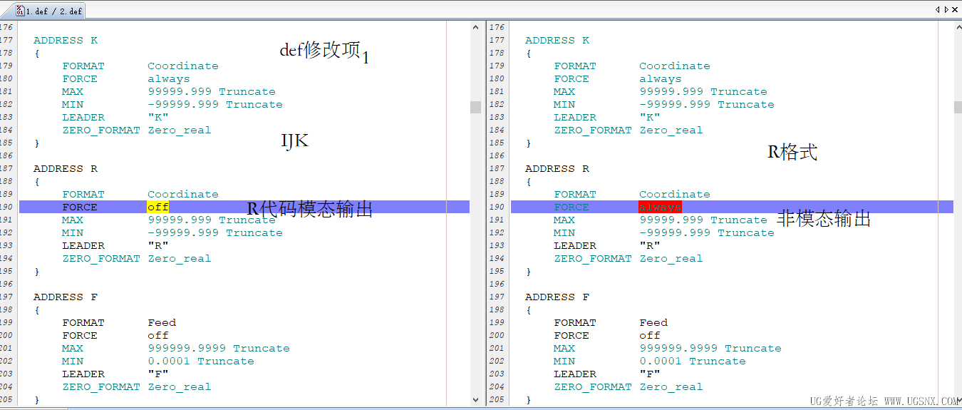

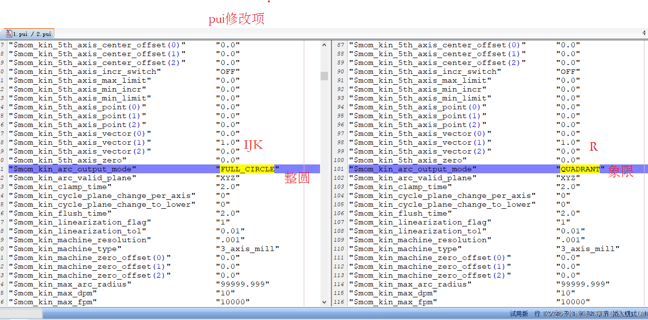

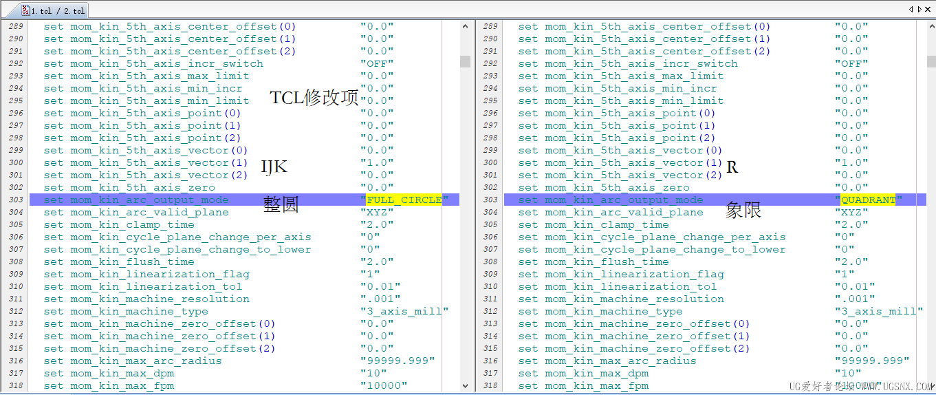

发表于 2026-7-26 10:52:20 | 显示全部楼层
我自己创建了临时后处理测试对比
建议修改前备份后处理
如果可以的话建议把后处理发出来
实在不行就在论坛里找个后处理吧
以下操作仅供参考
左侧1是IJK输出,右侧2是R输出
