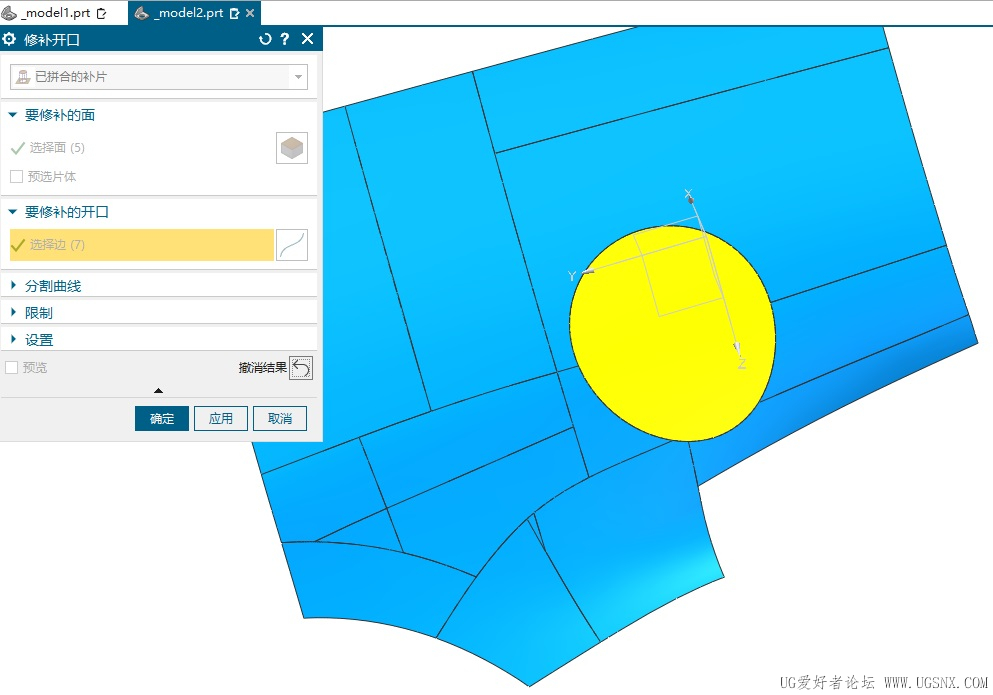

[求助] 请教大伙,这个面中间的洞怎么修补

能请教一下是怎么操作的吗

我修补的时候提示说面和面不连续,不能修补。请教一下怎么做,是改了什么设置吗

修补开口

修补开口之后把公差改大了就莫名其妙可以了

用取消修剪 就行了 或者填充曲面 线有断头的话 用优化功能先优化一下

不能把那块删了再抽面吗
