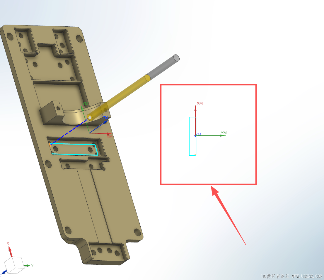

DC2606编程的时候莫名其妙的多出来了一个坐标系,固定在屏幕上不能转动,选择不了删不了,点击隐藏MCS,两个坐标都隐藏掉了,点击显示两个又都出来了,生成刀路的时候多出来的坐标系也出刀路了,各位大神有没有谁知道怎么把这个坐标系去掉?

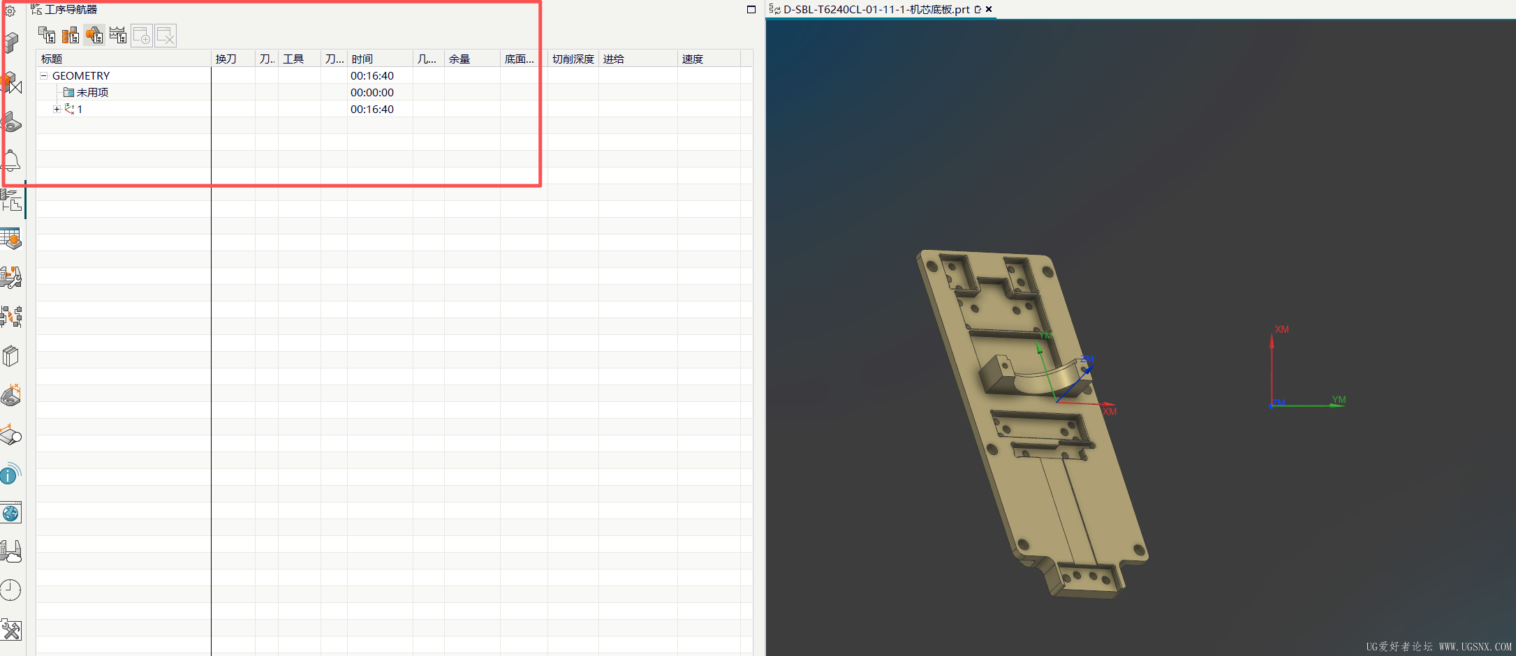

把导航里面的目录树多余的加工坐标系删除即可!
你是说这里吗?只有一个坐标系啊

1那个目录点开看看

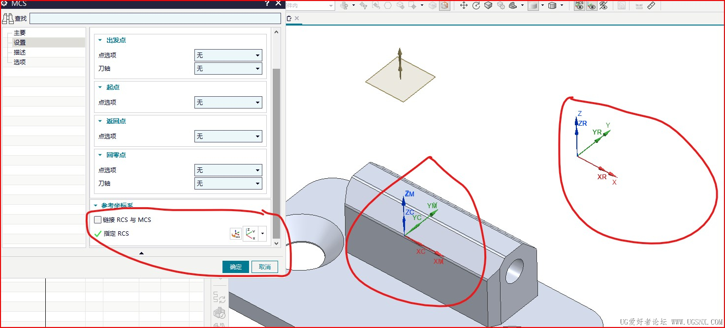

不了解RCS最好勾上
