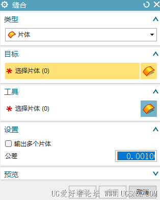

[已回复] 求帮助 IGS转到UG里面变成片体了
152
544
544
发表于 2026-7-28 15:34:10 来自手机 | 显示全部楼层
缝合命令
152
544
544
发表于 2026-7-28 15:34:49 来自手机 | 显示全部楼层
汇入时把自动缝合面打勾

 楼主| 发表于 2026-7-28 15:54:25 | 显示全部楼层
Ningyelie 发表于 2026-7-28 15:26
缝合,移除参数,过滤器,片体,删掉多余片体。
全是片体,删了就剩一个面了

发表于 2026-7-28 16:02:54 | 显示全部楼层
塔克拉玛干 发表于 2026-7-28 13:27
有什么好的办法合成实体吗,我要给客户发stp,但是片体不显示
把公差调大,缝合

发表于 2026-7-28 18:15:09 | 显示全部楼层
只要确认是密封的片体,直接搜索“构造实体”命令,就可以了,如果不是密封片体,补好后使用命令也行

发表于 2026-7-28 21:39:58 | 显示全部楼层
不知道是不是软件问题,igs导进来总是有一些破面,你看是不是有破面啊
