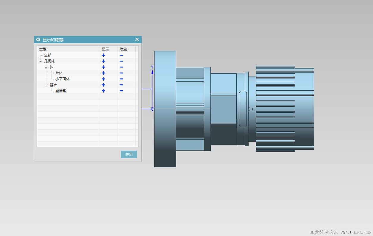

别人给我发了一个文件是IGS的,我转到UG里面变成片体了,怎么变成实体啊

缝合,移除参数,过滤器,片体,删掉多余片体。

那就是有破面啥的了IGS的毛病就是多,正常还是使用缝合公差设置好后,先不直接缝合,显示结果你先看一下,如果有问题就高亮显示了,解决办法就是要不就是放大缝合公差,再就是修剪有问题的片体

igs格式本来就是片体

曲面缝合成实体

有什么好的办法合成实体吗,我要给客户发stp,但是片体不显示

缝合之后还是片体

缝合之后还是片体诶

缝合,搞定

缝合后还是片体
