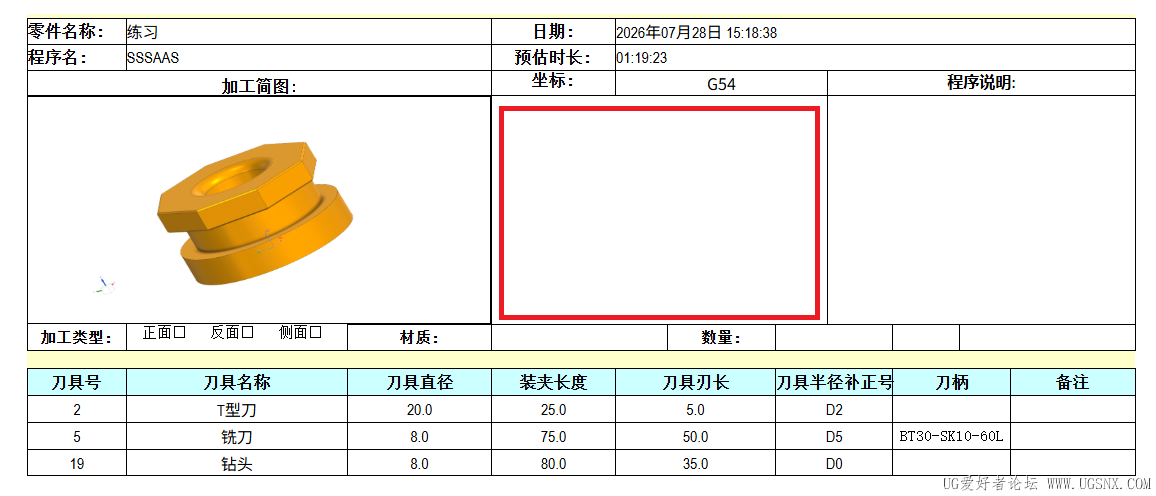

发表于 2026-7-28 15:26:30 | 显示全部楼层 |阅读模式
怎么在红框的位置加上描述坐标的信息,软件里写好,车间文档文件直接生成出来!!

发表于 2026-7-28 16:40:39 来自手机 | 显示全部楼层
1. 给零件新建属性
文件 → 属性 → 部件属性 → 新建属性
- 属性名称: ORIGIN_NOTE
- 值填写坐标描述示例: X0Y0=零件中心,Z0=工件上表面 ,保存部件。
2. 修改车间文档HTML模板文件
模板路径:
 D:\Siemens\NX10.0\MACH\resource\shop_doc\excel_templates\shopdoc_template_Chinese_A4.htm

 楼主| 发表于 2026-7-29 09:21:44 | 显示全部楼层
风起时,想你。 发表于 2026-7-28 16:40
1. 给零件新建属性
大哥能不能详细点
