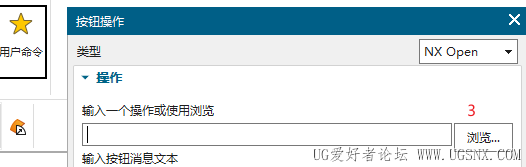

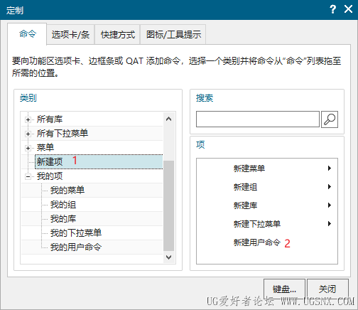

发表于 2026-8-4 09:20:11 | 显示全部楼层
1.png 2.png 3.png 4.png 然后点这个按钮,弹出对话框,然后选择需要导出的实体,就可以了。
