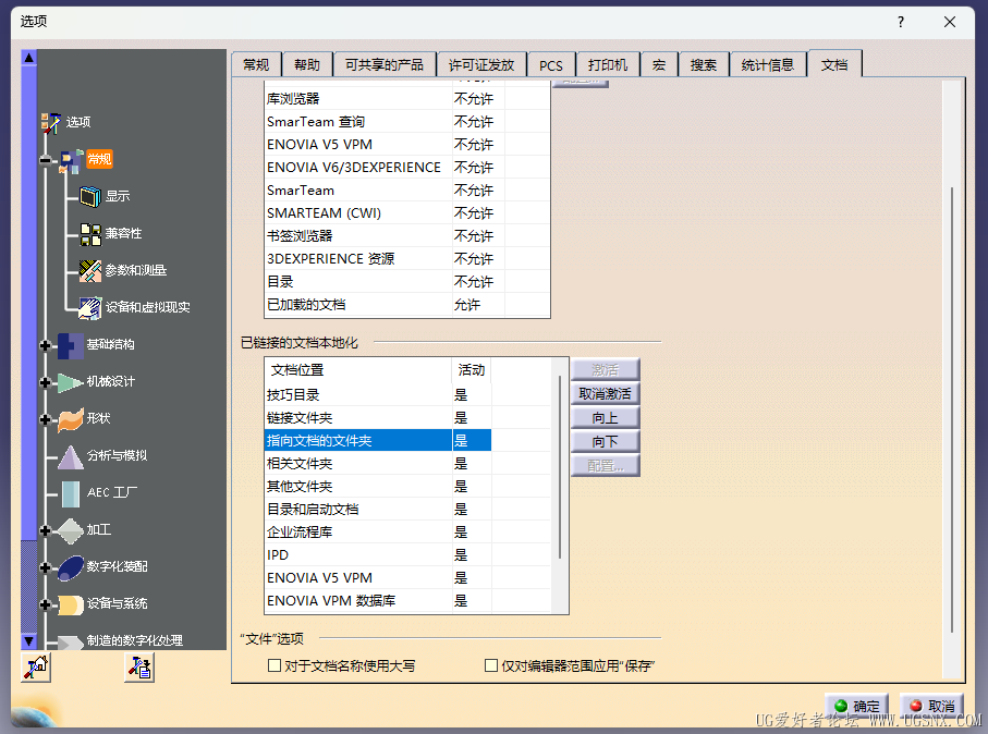

我刚才试了一下。CATIA既支持跨文件夹、又支持单一文件夹。  如何设置才能让它仅支持单一文件夹?

1.顶部菜单【工具】→【选项】→左侧【常规】→切换到【文档】标签页
2.找到下方 已链接文档的位置列表
3.只保留  指向文档的文件夹(Folder of the pointing document)  处于【激活=Yes】
4.把其余全部选项全部取消激活(Deactivate):
- 链接的文件夹(Folder of the link,保存时记录原始绝对路径,一定要关掉)
- 相对文件夹
- 其他文件夹
- 目录/启动文档等,全部取消激活
5.选中 指向文档的文件夹 ,点【Up】挪到列表第1位;点击确定,重启CATIA设置生效 。
设置完成后行为
打开装配 xxx.CATProduct ,只会在这个Product所在同一个文件夹搜索CATPart子零件。

除了这个指向文档所在文件夹启用,其他全部停用,并且重启CATIA
技巧目录不能停用。
