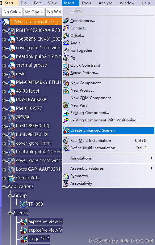

发表于 2026-9-9 10:52:46 | 显示全部楼层
装配模式下插入增强型视图可以实现诉求1,装配模式下选子零件为工作部件即可编辑,有其它子零件遮挡你可以隐藏它或者设半透明。诉求3也是通过增强型视图实现。类似于ug的图层管理,creo的简化显示。
