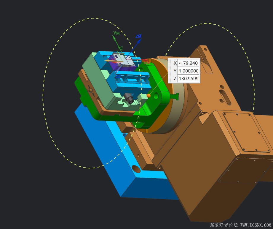

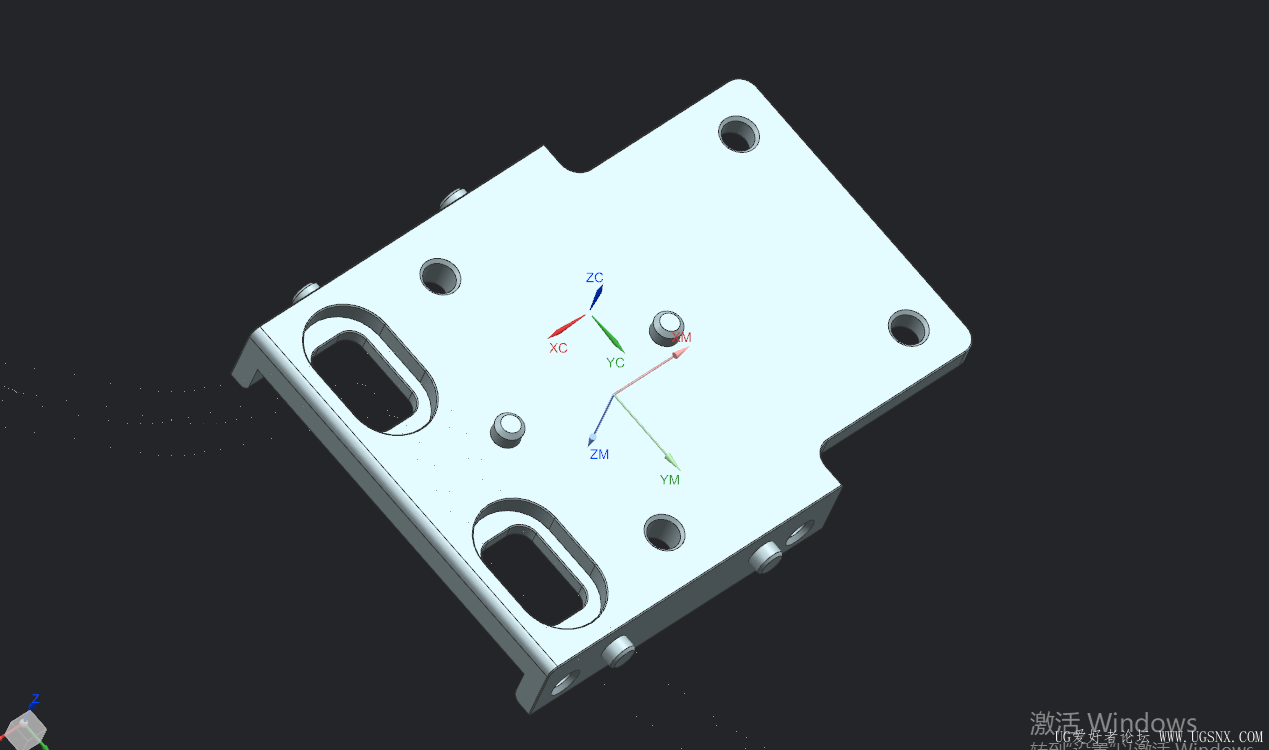

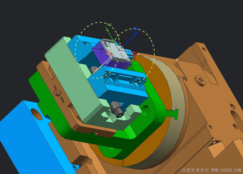

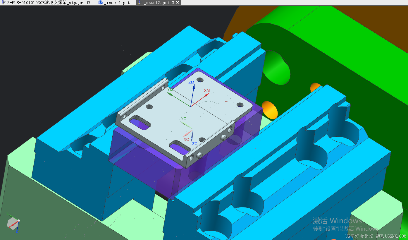

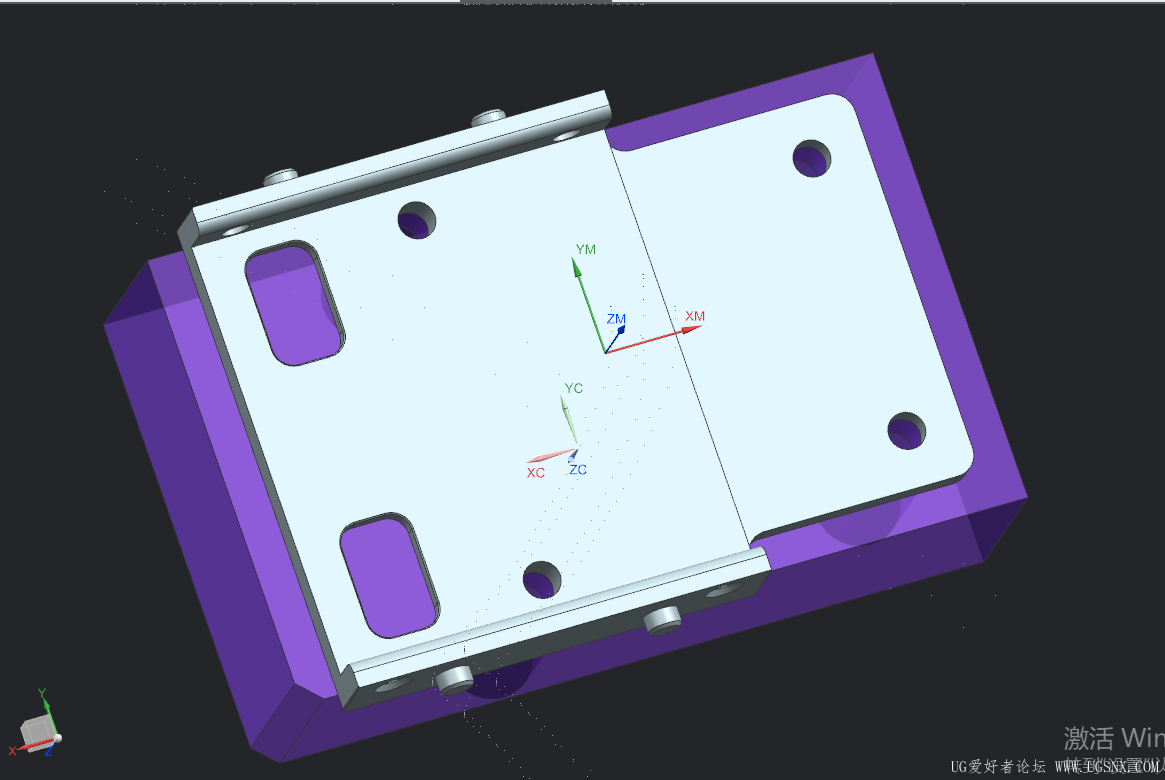

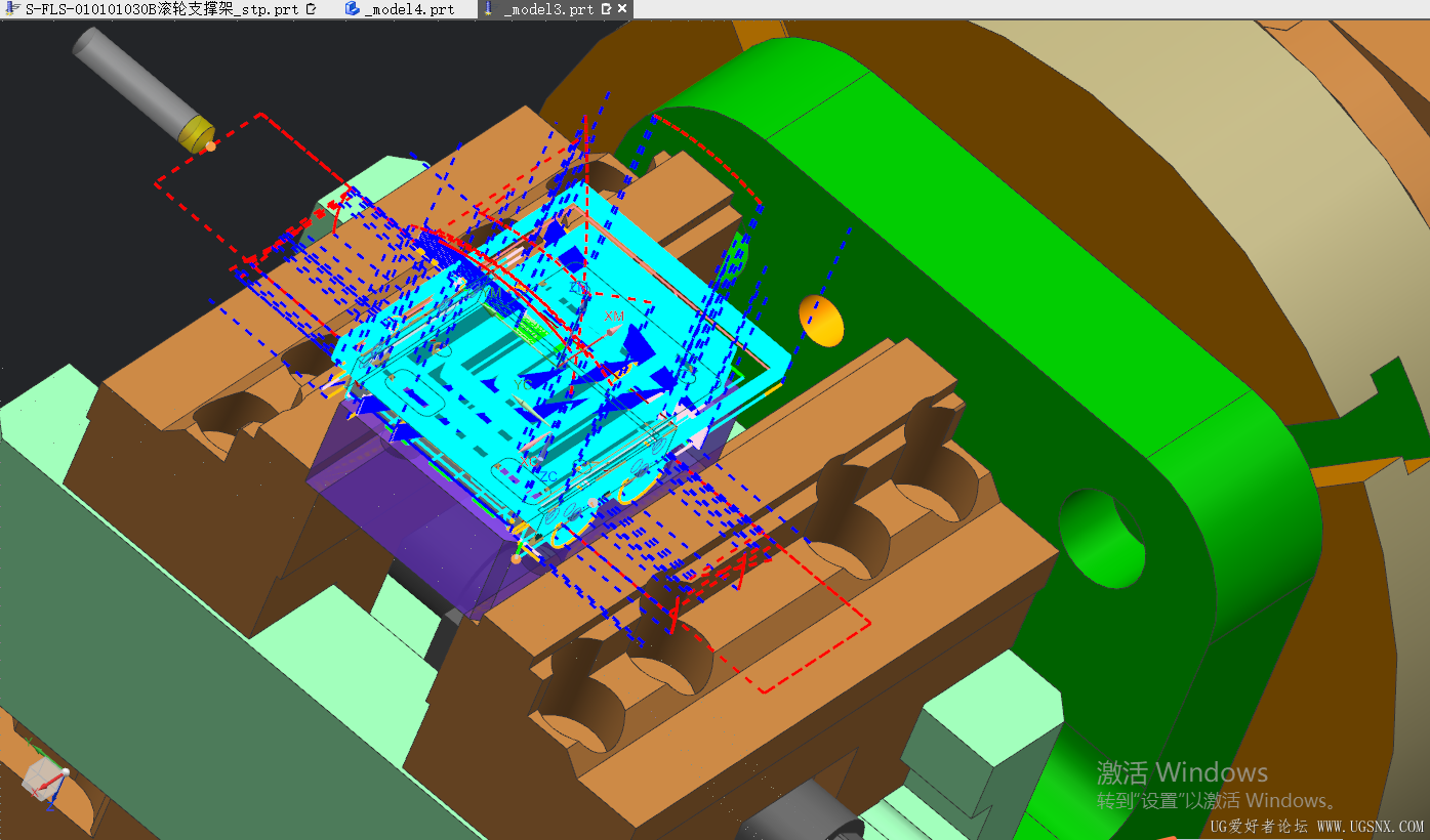

大佬帮忙看一下 这个4轴定轴程序有没有问题 非常感谢(⑅˃◡˂⑅)

你这安全高度用圆柱是对的,但是选错圆心了,不应该选四轴圆心吗?

最坏的办法就是分好几个坐标,注意也方便调机啊

定轴和三轴一样编

方方正正的,直接按3轴编

四四方方的,直接每个面定个坐标完成,当3轴编就行了,简单的东西别老想的太复杂,不是上了四轴,就多牛逼
