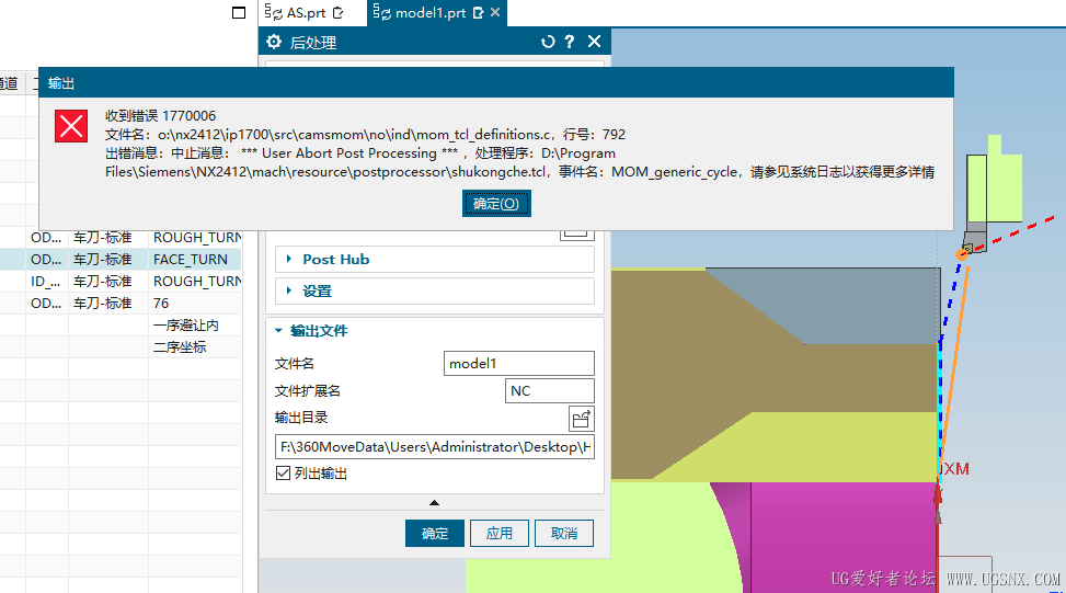

楼主你好,你这个后处理还有完善的地方,就是使用G71和G72时,理论上N1~N2轮廓应该是在余量为0的状态下的,如果你在G71和G72中N1~N2轮廓调用的是留了余量的刀路,然后又在G71中又输入U0.4 W0.2,等于重复加余量。改后处理有两种方案,一种是G71和G72输出永远是U0W0,想要留多少余量,就是在UG切削参数中面和径向留,还有一种方法是,N1~N2轮廓永远走的是精加工刀路,然后G71和G72,U和 W留余量,但是这第二种还是有风险,如果是走内孔,U应该是负的,不知道你的后处理中走粗车内孔时U是负的吗?

后处理不是本人所写  只是工作中偶尔在使用  感觉挺好的 解决问题爱莫能助  本论坛对于车床后处理的资料少之又少  分享出来给有需要的人  至于发现处理问题只能自行去尝试完善

发表于 2026-8-19 15:09:26 | 显示全部楼层
Bridge_︻︻︻︻ 发表于 2026-8-4 12:48
我试了,G71和G72都没有问题。
我的也是G71没问题。车端面就报警的

发表于 2026-8-20 08:16:59 来自手机 | 显示全部楼层
3128 发表于 2026-8-19 15:09
我的也是G71没问题。车端面就报警的
我的也报警,不知道咋弄。

发表于 2026-8-20 08:44:55 | 显示全部楼层
孟令智 发表于 2026-8-20 08:16
我的也报警,不知道咋弄。
12.0版本得行。我用的2412报警
