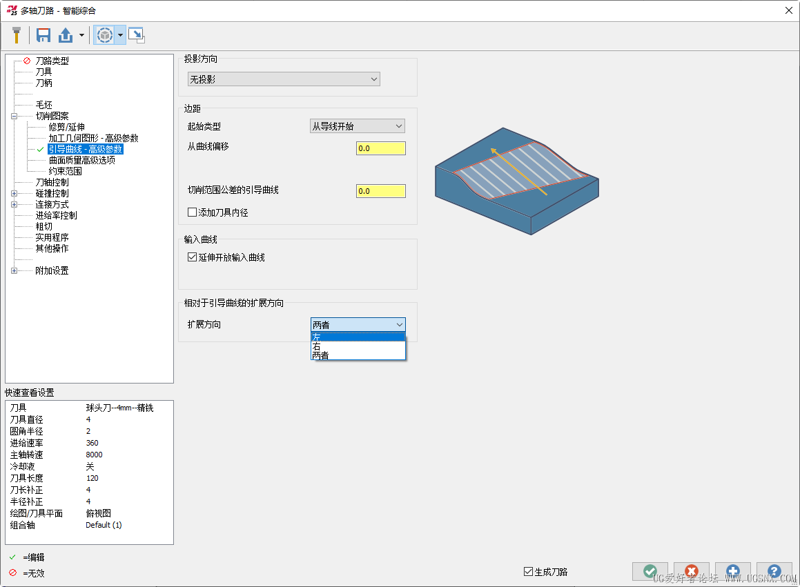

[已解决] 整张曲面不分开,怎么左右分别加工?

发表于 2026-8-6 00:30:04 | 显示全部楼层
在中间你想分开的位置上画一条线,用 多轴加工->智能综合->切削图案->引导曲线-高级参数->相对于引导曲线的扩展方向->扩展方向 改成左或右就可以了。想加工另一半怎么办?把这个刀路复制一分,把 扩展方向 改成和上次不一样的方向就行。或者是用 刀路转换->镜像 也一样
