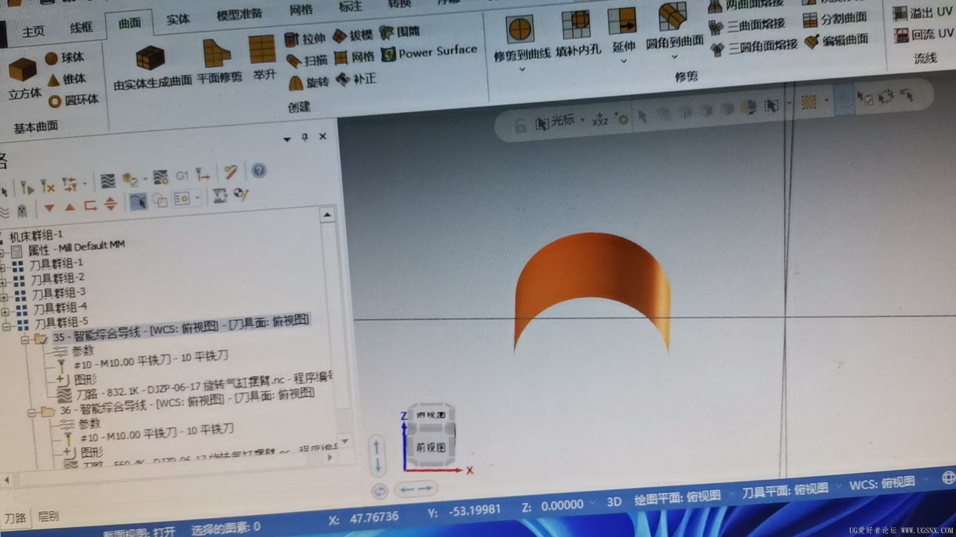

整张曲面不分开,怎么左右分别加工?

发表于 2026-8-6 00:30:04 | 显示全部楼层
在中间你想分开的位置上画一条线,用 多轴加工->智能综合->切削图案->引导曲线-高级参数->相对于引导曲线的扩展方向->扩展方向 改成左或右就可以了。想加工另一半怎么办?把这个刀路复制一分,把 扩展方向 改成和上次不一样的方向就行。或者是用 刀路转换->镜像 也一样

发表于 2026-8-3 17:44:06 | 显示全部楼层
划线切开啊

 楼主| 发表于 2026-8-3 17:50:13 | 显示全部楼层
整张曲面不分开

发表于 2026-8-3 20:29:35 | 显示全部楼层
亲,添加切削范围

 楼主| 发表于 2026-8-4 08:01:21 | 显示全部楼层
亲,添加切削范围,铣不到位!

发表于 2026-8-4 09:33:23 | 显示全部楼层
做线切开,就可以左右加工了
