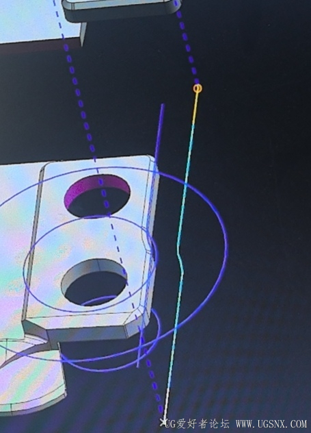

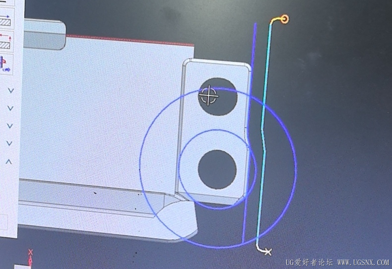

发表于 2026-8-4 18:30:23 来自手机 | 显示全部楼层 |阅读模式
我这两天试过换版本,换后处理还有把圆弧改到大于刀具半径,把圆弧改成线性都解决不了这个问题
求大佬解答一下😭熬秃了都

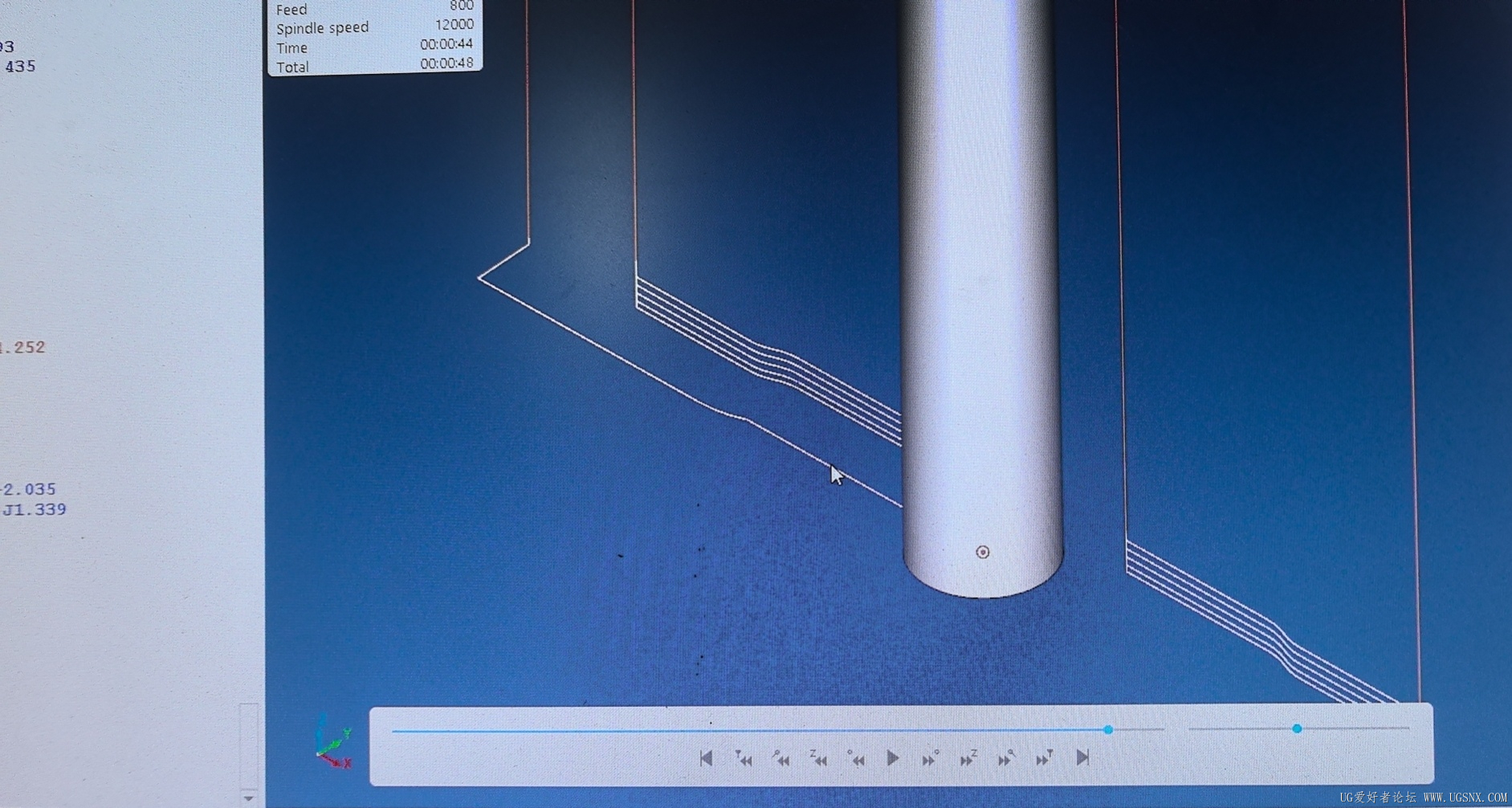

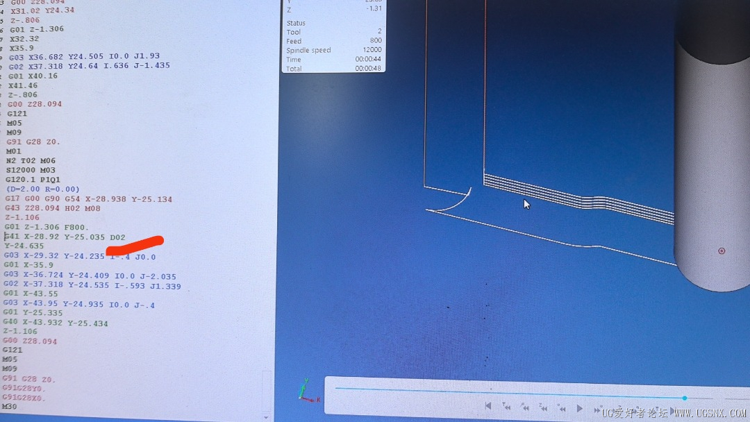

 楼主| 发表于 2026-8-4 18:36:12 来自手机 | 显示全部楼层
大佬们这里有两张,脑子晕晕的发的有点乱别介意

发表于 2026-8-4 21:40:12 来自手机 | 显示全部楼层
把图当发上来,不然谁知道怎么回事。

发表于 2026-8-4 21:44:00 来自手机 | 显示全部楼层
加刀补后你直线距离别给太长

发表于 2026-8-4 21:46:59 | 显示全部楼层
这事有这么难吗,又是秃又是晕的。
刀补不行就不加,直接软件里用余量控制得了;
余量控制不了还可以骗刀。
48

发表于 2026-8-6 16:22:49 | 显示全部楼层
刀具加圆弧补偿超过加工半径,软件判断过切

 楼主| 发表于 2026-8-6 21:02:13 来自手机 | 显示全部楼层
zgq01631 发表于 2026-8-4 21:46
这事有这么难吗,又是秃又是晕的。
余量控制不了还可以骗刀。 ...
可是这是批量产品,现场要调机
