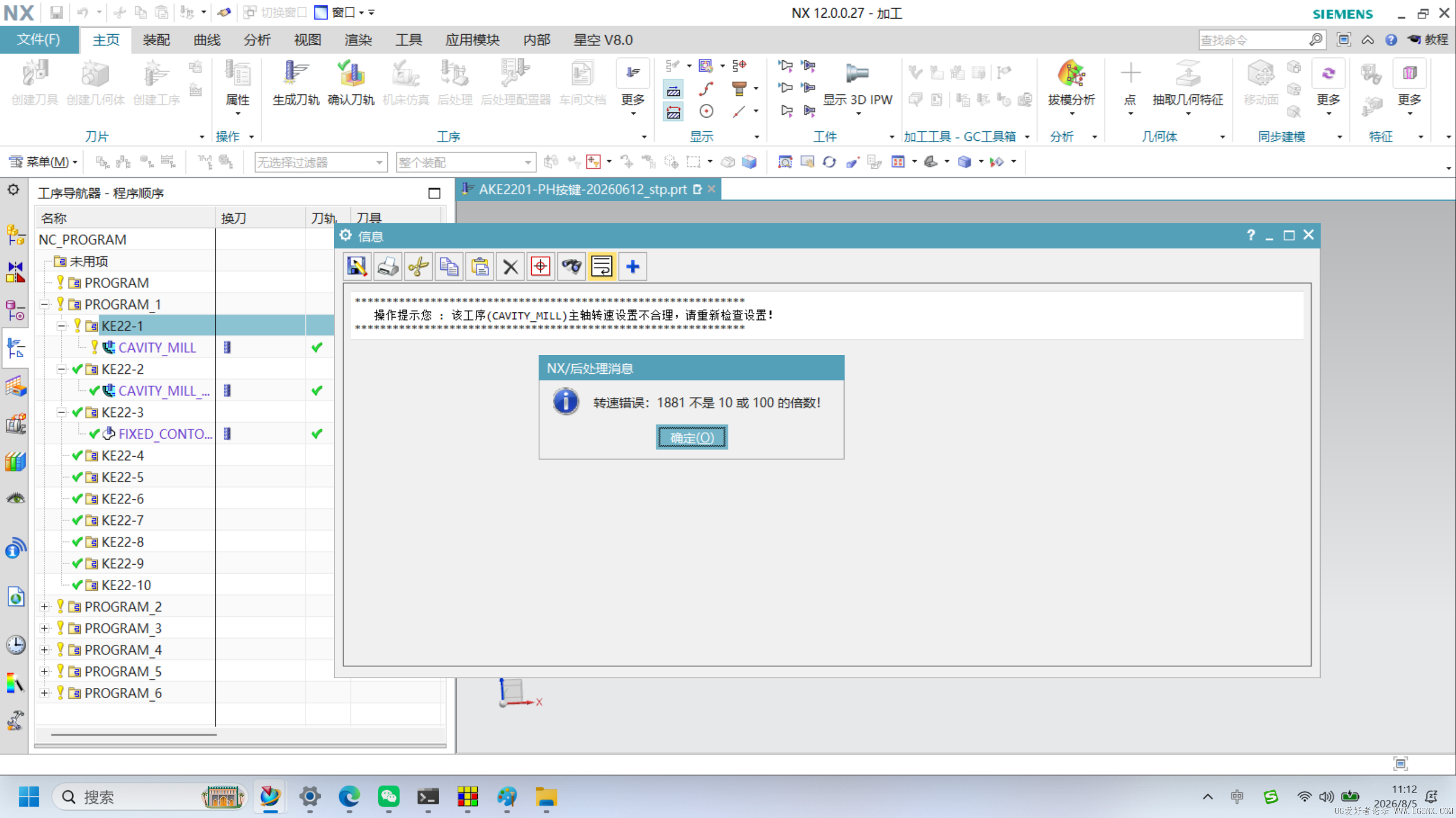

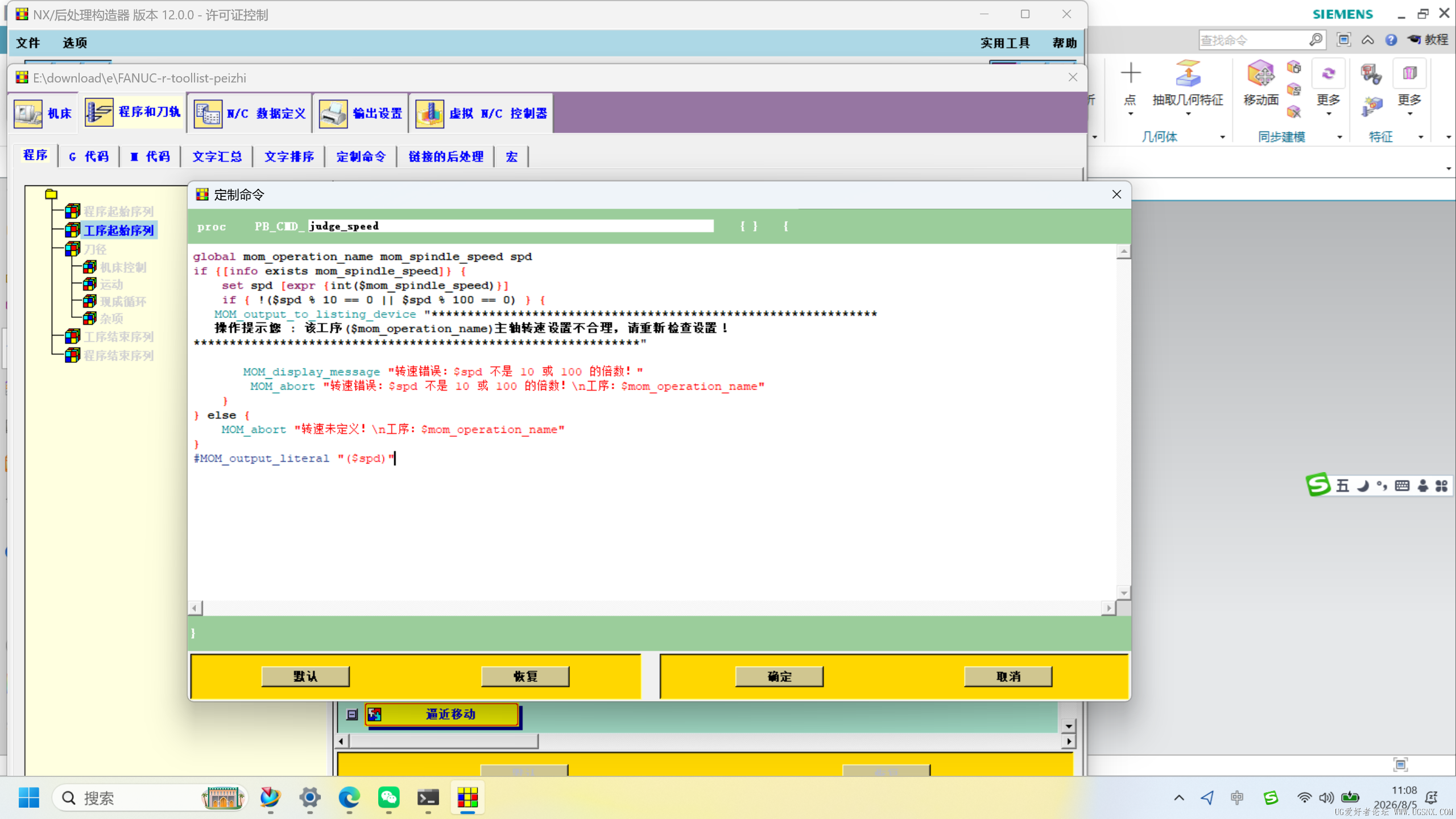

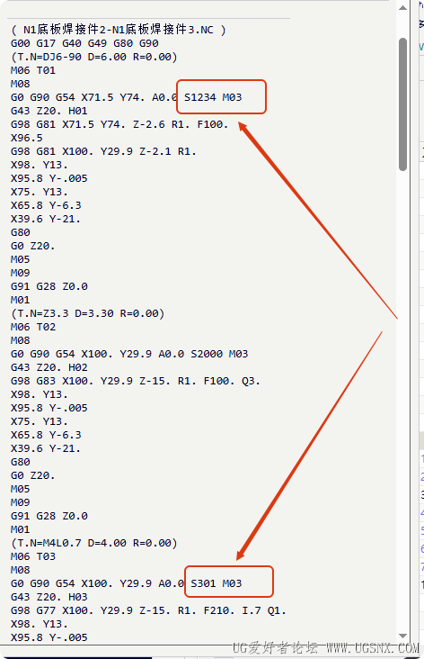

用UG12.0软件编程(其它版本用的少没注意是不是也有这个问题),有时复制一个程序改为其它加工,转速,进给没设置用原来的转速进给没点面板上的重新计算,后处理经常出来一个1881,3114......这样的奇怪转速,不是自已想要的设置,还要重新设置再后处理,这个小技巧可以在后处理时转速如果不是10,100的倍数报警。注意:  这个命令加到第一次移动块下面。
代码附上,便于喜欢的朋友添加:
global mom_operation_name mom_spindle_speed spd
if {[info exists mom_spindle_speed]} {
    set spd [expr {int($mom_spindle_speed)}]
    if { !($spd % 10 == 0 || $spd % 100 == 0) } {
   MOM_output_to_listing_device "**************************************************************
   操作提示您 : 该工序($mom_operation_name)主轴转速设置不合理,请重新检查设置!
       MOM_display_message "转速错误:$spd 不是 10 或 100 的倍数!"
        MOM_abort "转速错误:$spd 不是 10 或 100 的倍数!\n工序:$mom_operation_name"
} else {
    MOM_abort "转速未定义!\n工序:$mom_operation_name"

发表于 2026-8-6 08:47:35 | 显示全部楼层
没用,不生效啊、
34
439
9700
9700
 楼主| 发表于 2026-8-6 10:07:09 | 显示全部楼层
这个命令要加在第一次移动那里,你加到那里了?你 这个是钻孔的,我看一下。测试了没问题,是不是你加的位置不对?
