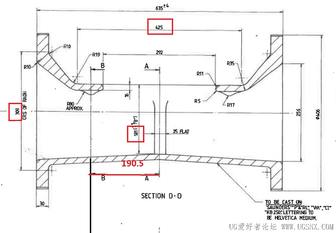

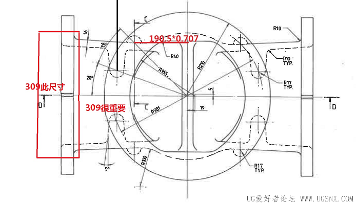

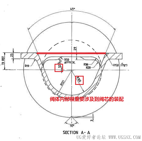

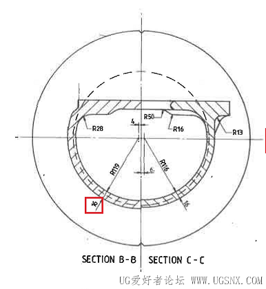

这个谁能画出来 这个比较有挑战性
截面图
截面图
俯视图全刨视图
俯视图全刨视图
截面图
截面图
俯视图
俯视图

发表于 2026-8-7 08:36:11 | 显示全部楼层
有 cad图  导入UG   旋转就行
没有 就自己画线   旋转就行
中间有个拉伸
交作业  老师请打分

 楼主| 发表于 2026-8-10 08:50:17 | 显示全部楼层
四维八度 发表于 2026-8-7 08:36
有 cad图  导入UG   旋转就行
没有 就自己画线   旋转就行
你想的太简单了吧?那么简单我早画出来了
