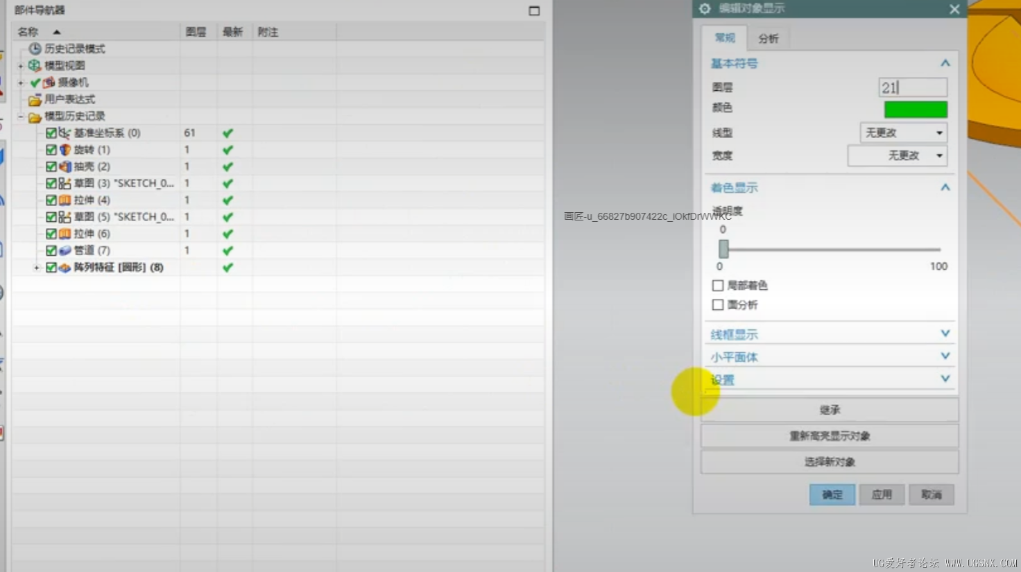

求助:UG建模的时候怎么把基本坐标系和草图放到自建的图层,刷客的时候发现老师做完图后直接把草图和坐标系放到61或22图层了,然后草图就直接隐藏了,这方面知识应该怎么学习呢,图层数字是固定的还是自己随便设置的呢,如果是初学者且设置的图层数字很多,怎么保证每次都记得自己设置的图层数字是哪个呢

图层有二百多个,都不是自建的,默认就有。把需要放置到图层的元素移动到图层就可以了。如果图层处于隐藏状态,那么图层上的元素也会隐藏。

每种类别都有默认对应的图层,打开图层设置查看信息就能看到,分图层这是比较规范的做法小厂随意就行

图层有两百多个,没有什么固定什么放什么图层里面,只要是自己可以记清楚就行了,一般草图都是二十几图层,曲面六十几,小平面体二百左右,不用的二百多
