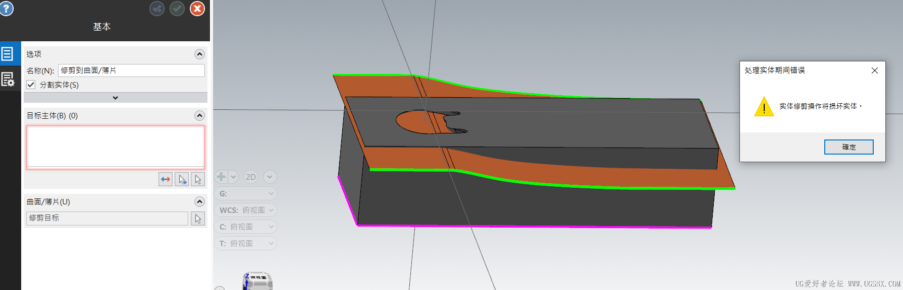

小弟不才,請教論壇大神 實體切割不了 不知道哪裡出問題?? 求助論壇大神

要不你试下拉伸+布尔运算

 楼主| 发表于 2026-8-6 17:27:55 | 显示全部楼层
烈火焚油 发表于 2026-8-6 16:52
要不你试下拉伸+布尔运算
有試過~~但還是不行~~~

发表于 2026-8-6 17:45:03 | 显示全部楼层
把你文件发出来才知道,因为个人自己画的切割没问题

发表于 2026-8-6 22:10:08 | 显示全部楼层
你现在修剪的是实体,实体是由线框拉伸出来的,意思就是你的实体和线框有关联,你要先把他们之间的关联取消才行,先移除历史记录就好了

发表于 2026-8-7 08:46:40 | 显示全部楼层
不是装配关系,是不是不需要移除记录

 楼主| 发表于 2026-8-7 11:41:51 | 显示全部楼层
cuizheng3210 发表于 2026-8-7 08:46
不是装配关系,是不是不需要移除记录
已經解決了~~解決方式為 先把曲面轉成實體 在用布林運算切割 在把不要的面刪除~~謝謝論壇大大解答~小弟感恩不盡

发表于 2026-8-7 13:02:13 | 显示全部楼层
先曲面生产实体再修剪
