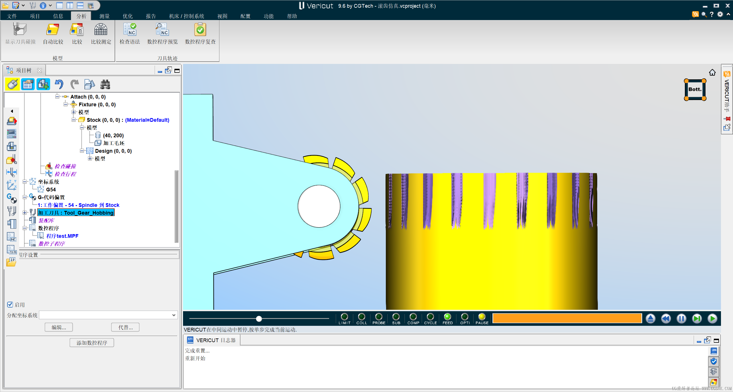

这是加工过程中的截图,我刀具和毛坯之间的距离已经设置的比正常中心距更大了,为什么还能加工到啊

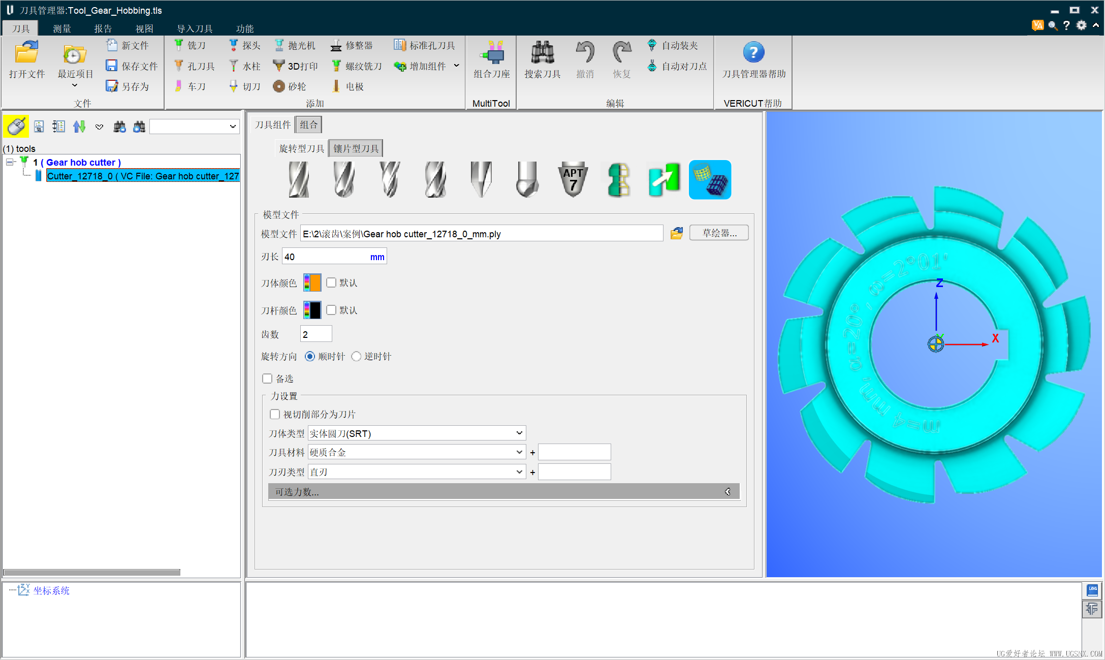

这是我刀具的信息

发表于 2026-8-15 20:37:17 | 显示全部楼层
滚刀导进去不对,没有绿体
