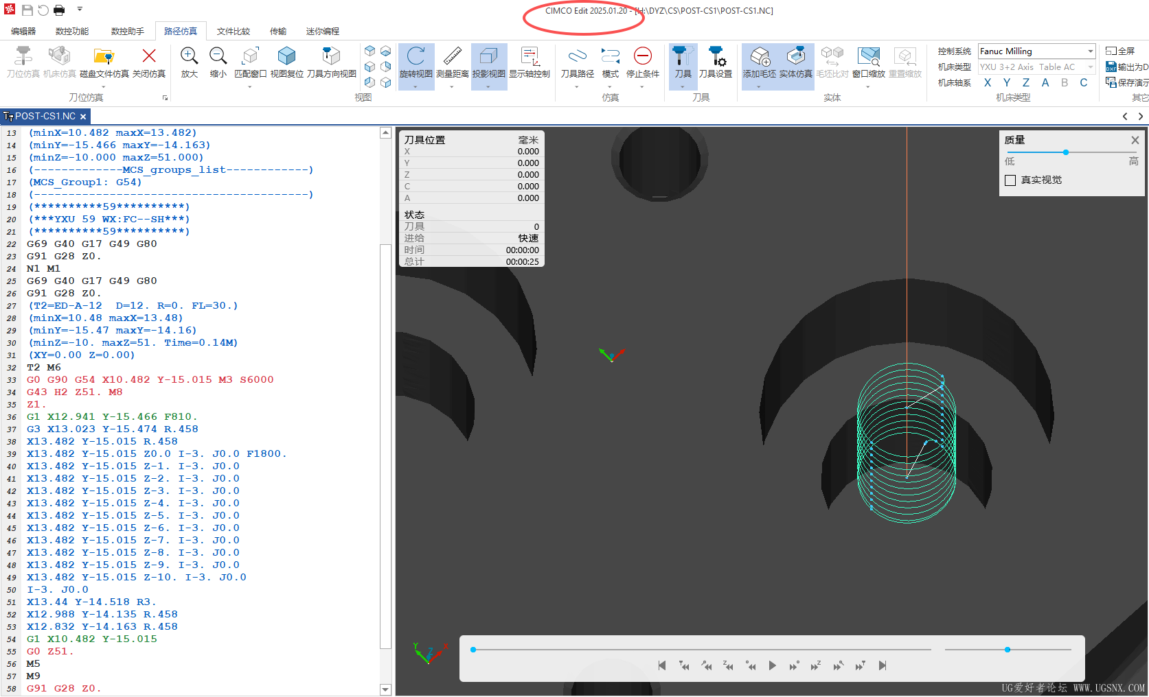

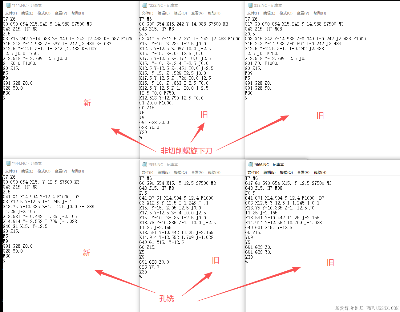

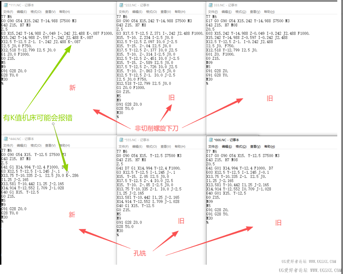

三个后处理, 同样的参数,铣用一个孔,上面三个程序是非切削里的螺旋下刀,下面三个是孔铣,处理出来的程序不一样,不知道那个是对的,中间的那个是经常用的。平常也没有发现有什么问题,右边的是偶尔用一下,也没有发现什么问题 4e27c481-0754-4f2f-b036-088c48b62a28.png

发表于 2026-8-6 15:21:31 | 显示全部楼层
用CIMCO模拟会更直观点

发表于 2026-8-6 18:08:12 | 显示全部楼层
左边不建议用,K有很大概率报警。
中间和右边看上去是一样的效果,就是后处理一个使用的是象限输出一个使用的是整圆输出,一般用孔铣会出现I或者J为0
加工孔就用孔铣也挺好(就是选特征孔会卡)
