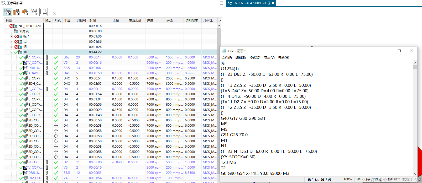

发表于 2026-8-7 11:07:37 | 显示全部楼层 |阅读模式
三菱,发那科
3轴带倒库
发那科攻牙要加M29
