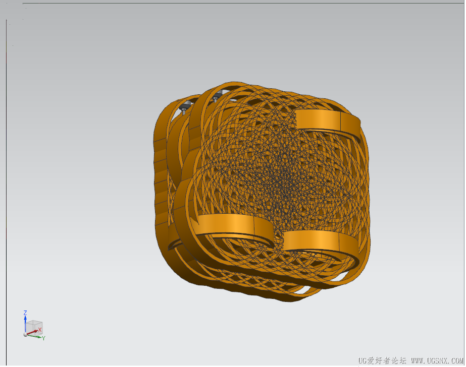

[求助] 最近打开客户的STP有时候出现这种很多体 实际上是没用的

请问下你们实际遇到过吗 怎么解决的

发表于 2026-8-15 20:34:22 | 显示全部楼层
找到打开Program Files\Siemens\NX 10.0\STEP203UG目录下的 step203ugnullnx100_mm文件,把里面的乱七八糟的东西删了再保存一下就可以了

发表于 2026-8-7 15:01:46 | 显示全部楼层
重复重叠的实体?

 楼主| 发表于 2026-8-7 16:17:16 | 显示全部楼层
gosh 发表于 2026-8-7 15:01
重复重叠的实体?
对 很多

发表于 2026-8-7 18:24:19 | 显示全部楼层
换个软件打开。

发表于 2026-8-7 18:26:32 | 显示全部楼层
用导入模式试试看,不用直接打开STP格式

发表于 2026-8-7 18:53:16 | 显示全部楼层
是因为你ug自带模版里面被你不小心保存了以前的建模实体,找到ug自带的模版删除实体保存就好了

 楼主| 发表于 2026-8-15 10:26:32 | 显示全部楼层
曾云雷 发表于 2026-8-7 18:53
是因为你ug自带模版里面被你不小心保存了以前的建模实体,找到ug自带的模版删除实体保存就好了 ...
正解,但是我没有用UG自带的模版 找了半天找到删除保存然后没有这种情况了 突然这样子了 几年都没这情况
