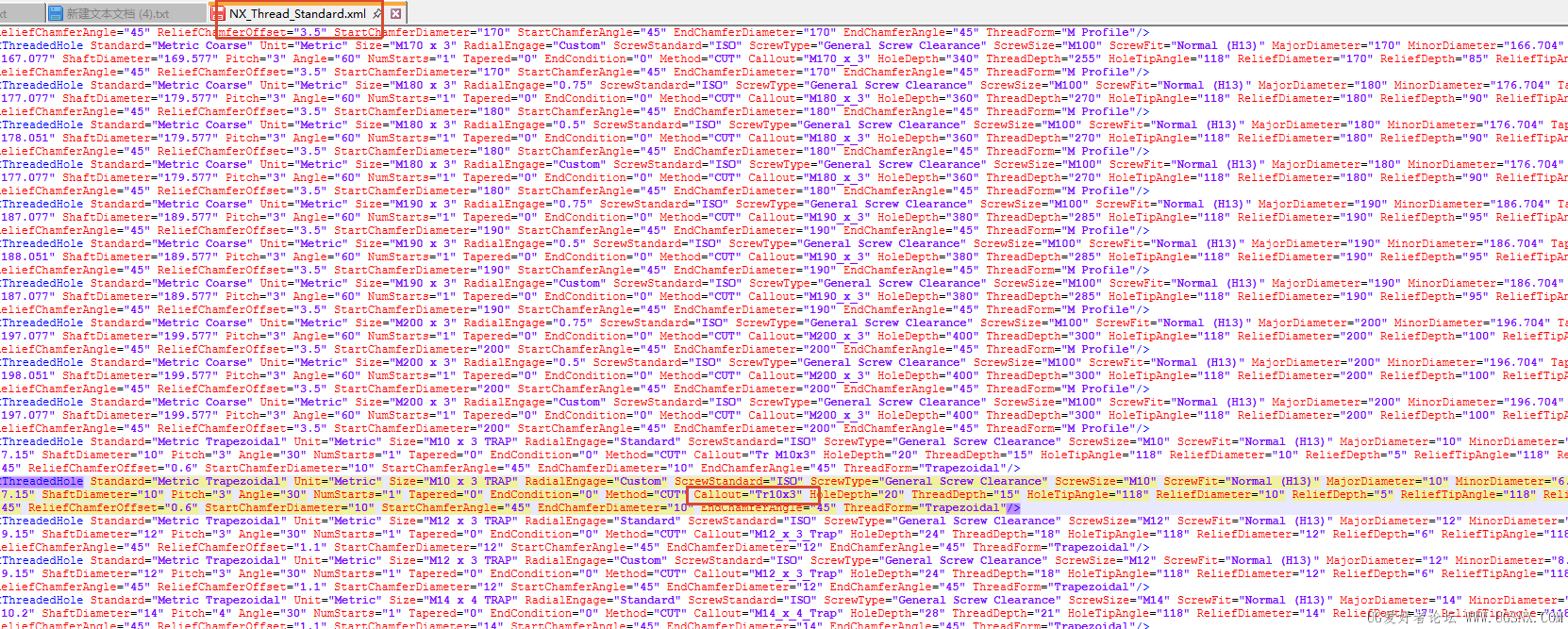

发表于 2026-8-15 13:39:57 | 显示全部楼层
找到NX_Thread_Standard.xml   把Callout= 后面的字符换一下。 _     至于螺纹的方向在孔和螺纹标注设置里面可以调制出来,,,,还有最终要的就是,模型要有螺纹特征,不管是符号螺纹,还是打孔用的螺纹特征。。。。。
