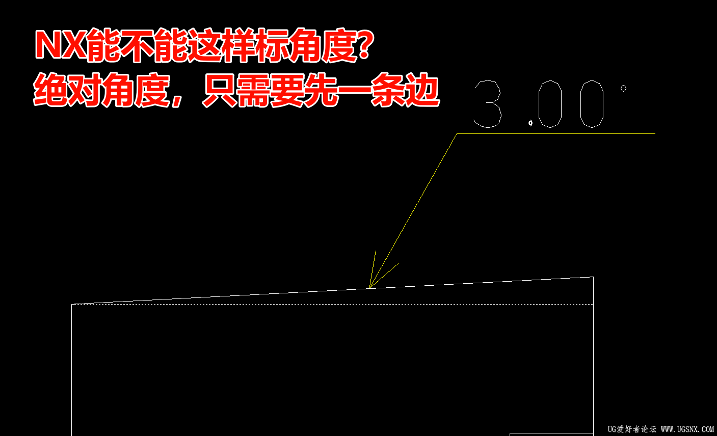

NX工程图标注角度要2条边,没有绝对角度标注功能,那位大师开发一个绝对角度标注功能。
也就是相对于水平/垂直的锐角角度。

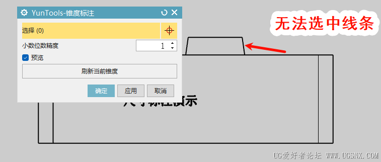

YunTools_DimTaper.zip (38.89 KB, 下载次数: 13)

 楼主| 发表于 2026-9-9 10:54:00 | 显示全部楼层
试了一下,无法选中线条是什么原因?版本NX 12

发表于 2026-9-9 11:32:57 来自手机 | 显示全部楼层
只支持圆锥面
