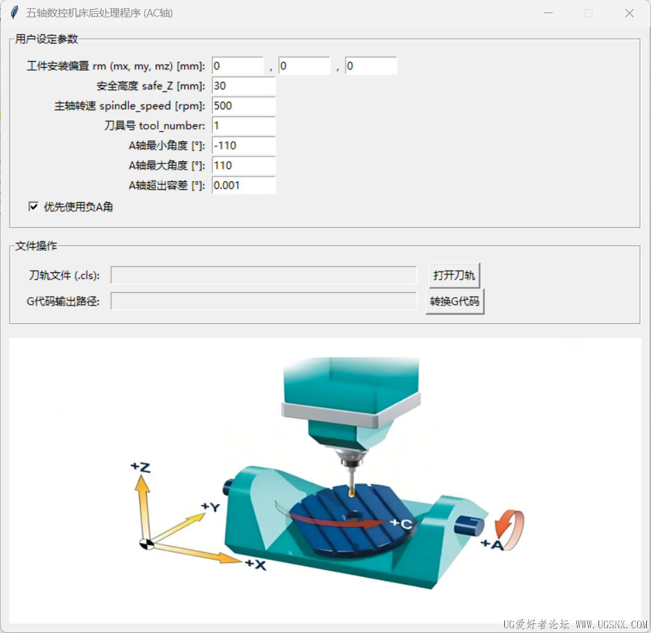

学习后处理自己动手写了一个转换软件
软件界面
软件界面
UG五轴后处理
UG五轴后处理
软件后处理
软件后处理

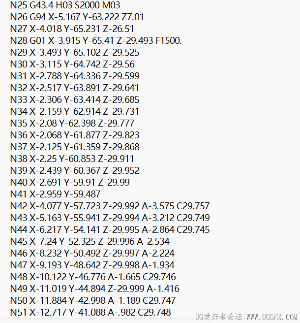

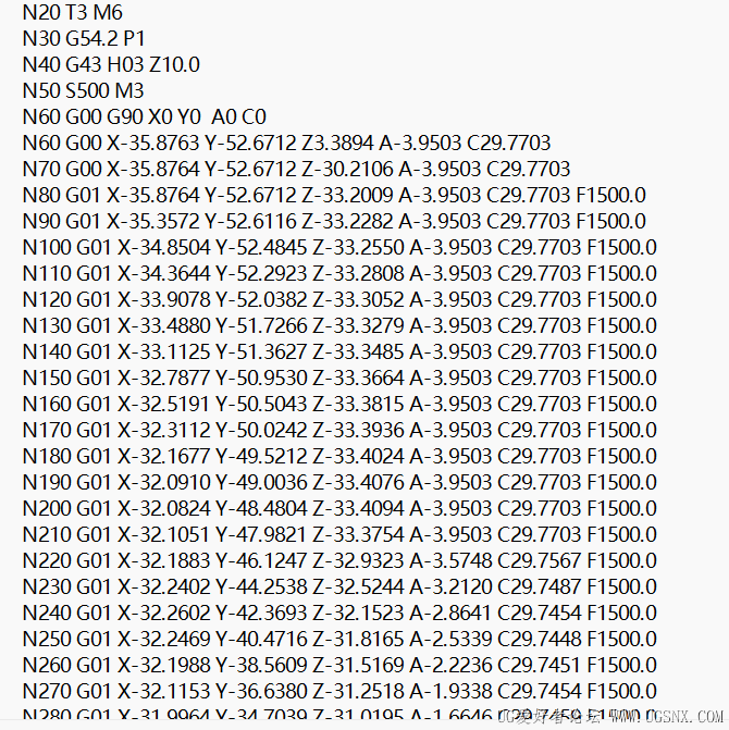

补充运行的NC代码截图,一个是UG后处理生成的G代码,一个是软件生成的G代码。

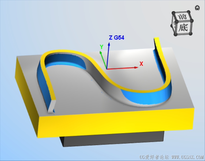

支持G03/G03,支持假五轴3+2后处理(使用动态坐标G54.2或者使用G54都可以),支持工件偏置安装设置。还目前还不支持G81,后续有时间再完善。补充一个工件开粗的图。
开粗
