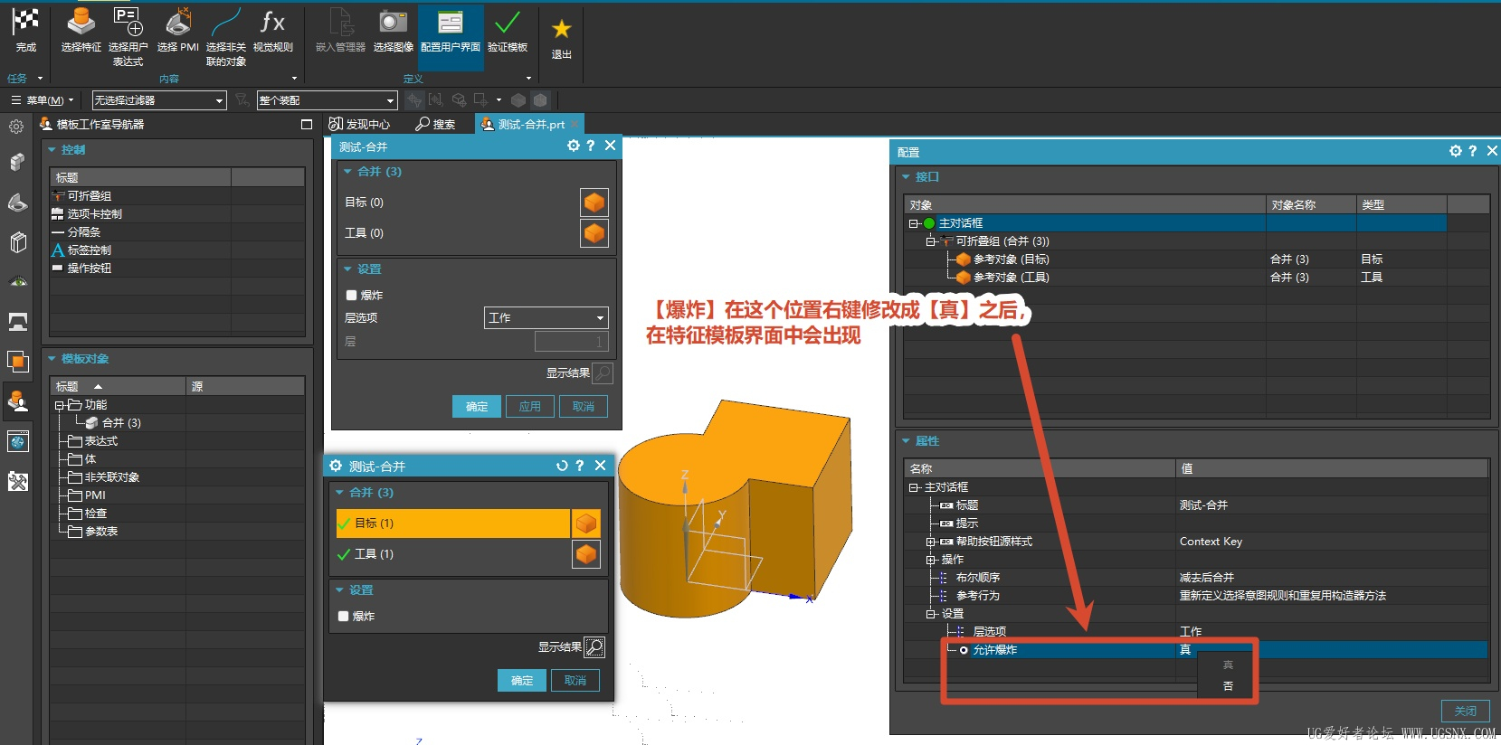

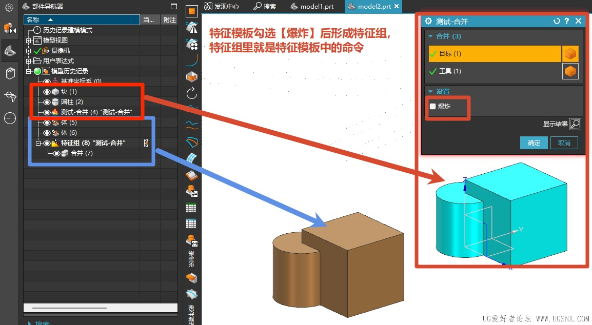

多谢回答,特征模板是不是调用的原有的布尔运算,只是做了一个界面。
应该可以按你说的理解。相当于把特征模板里的命令封装好在你现有的模型中使用一遍。
特征模板里面有一个【爆炸】选项,就是你勾选之后在你模型里直接变成【特征组】。

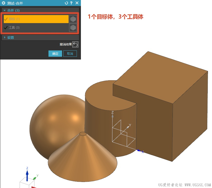

这样可以选择多个目标和多个工具吗,而且不一定是合并,有可能是求差或者求交。

这样可以选择多个目标和多个工具吗,而且不一定是合并,有可能是求差或者求交。 ...
应该是和直接使用的布尔一样的选择范围,比如说求和就只能是一个目标体多个工具体。
