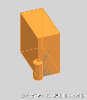

用算法特征求和的时候会生成新的体。但是用软件本身求和的时候不会。比如,求和命令。如果去除参数,软件本身求和会生成一个体。算法特征会生成3个体,一个是求和后的,两个是求和前的。算法特征如何做到求和后去除参数也是一个求和后的体。

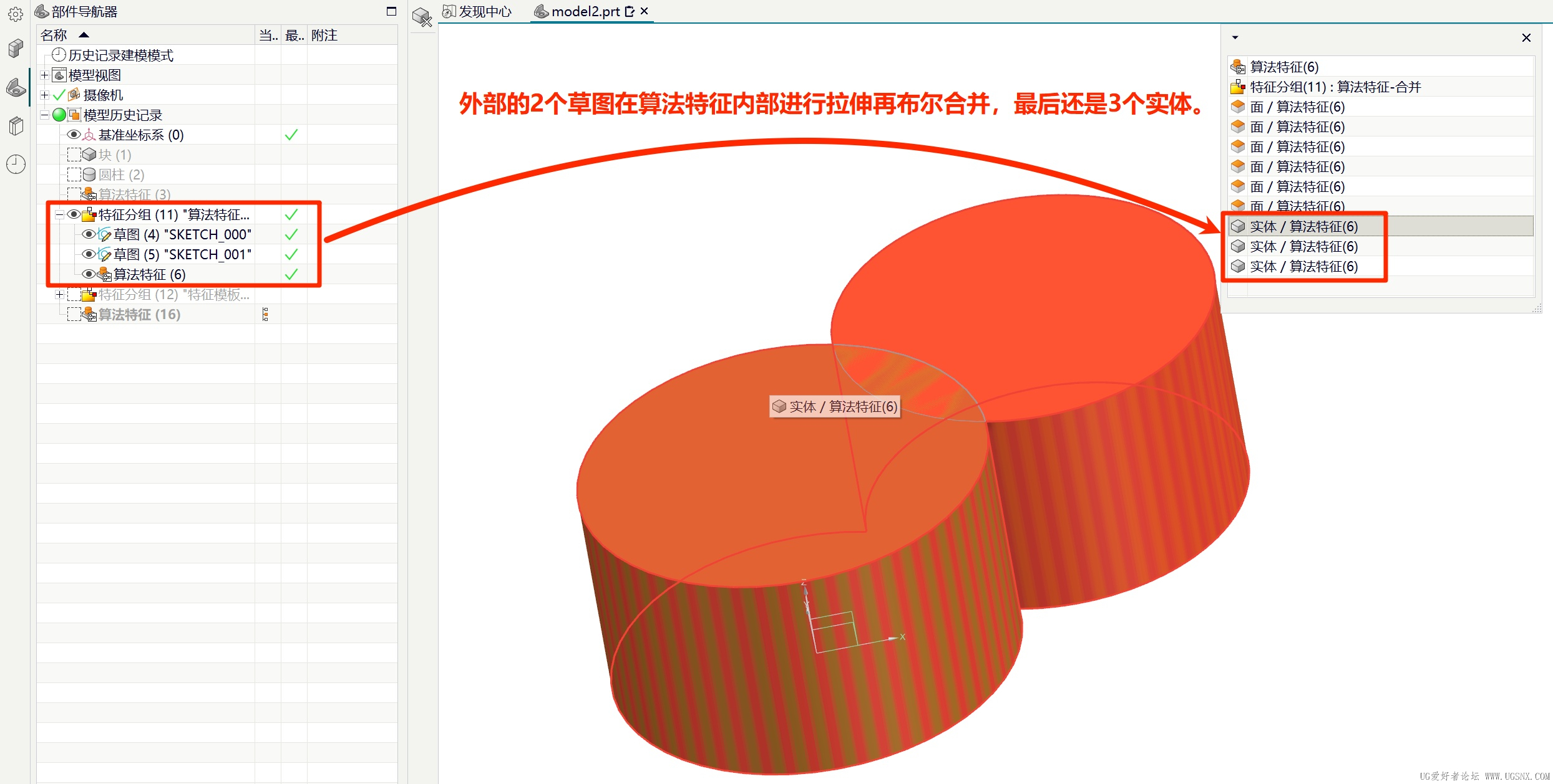

好像不行,试了一下,在【算法特征内部】用【块】,【球】这些【布尔】合并可以是一个实体。
如果是【外部的实体】使用算法特征进行布尔合并就会保留原本外部的实体。
甚至使用【外部的草图】在算法特征内进行拉伸再布尔也会保留拉伸出来的实体,最后还是3个实体。
【特征模板】倒是可以实现这个。

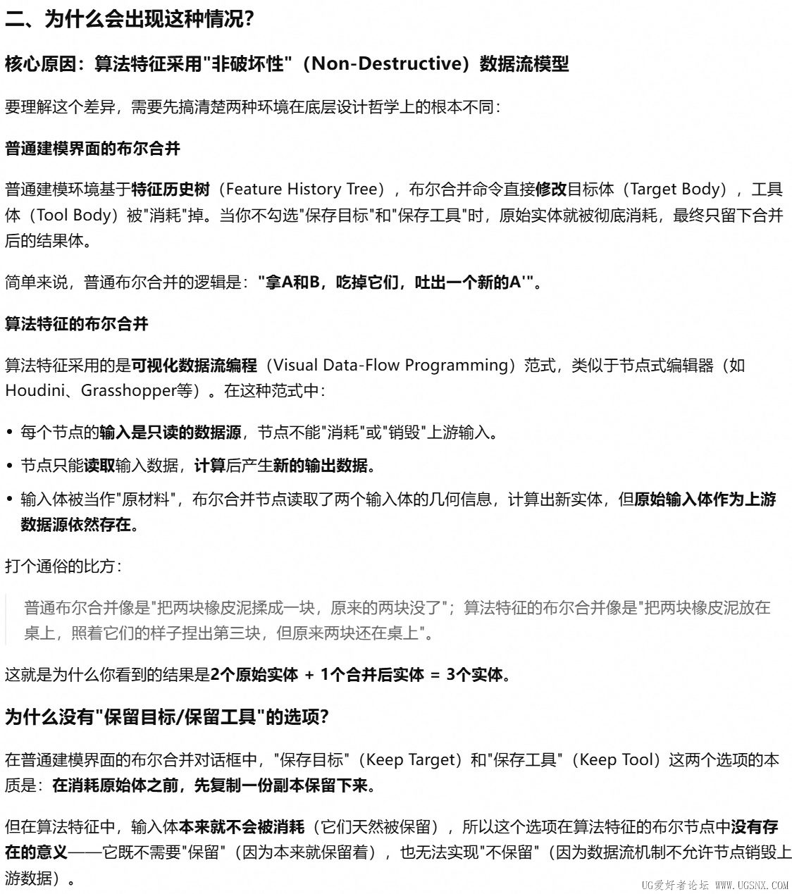

以下是AI提供的回复,仅供参考。
