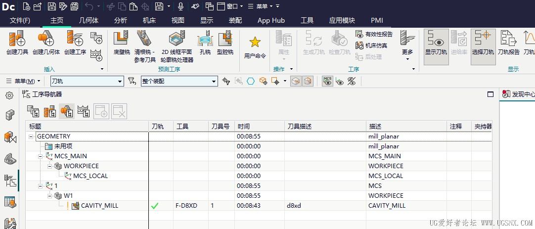

关于加工模式下配置项每次打开不是想要的要,设置一下后,打开还是默认的,请教大师,要怎么设置后才能是自己想要的?

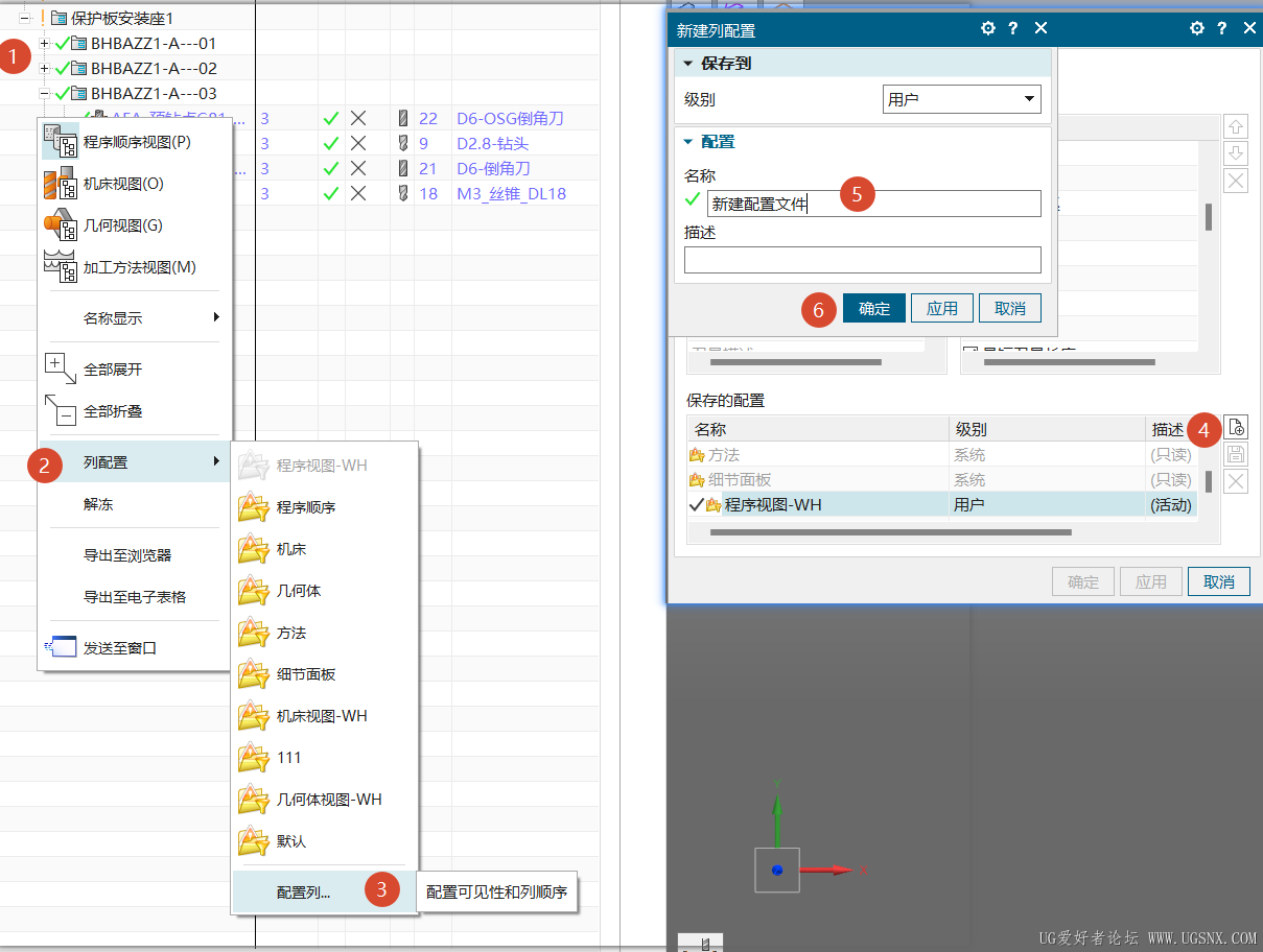

改系统配置是临时的,必须新建用户配置。保存配置后在列配置调用即可。除程序视图外,其他视图的配置方式相同。
配置文件路径:C:\Users\电脑用户名\AppData\Local\Siemens\NX2412\ColumnConfigurations

设置好后保存好角色,乱了重新加载角色就行

改完做一个角色加载一下就好了

角色都做了,有空顺便把自己的加工模版做一下 更方便

在模板里改一下就可以了

新建一个项,保存一下就好。
