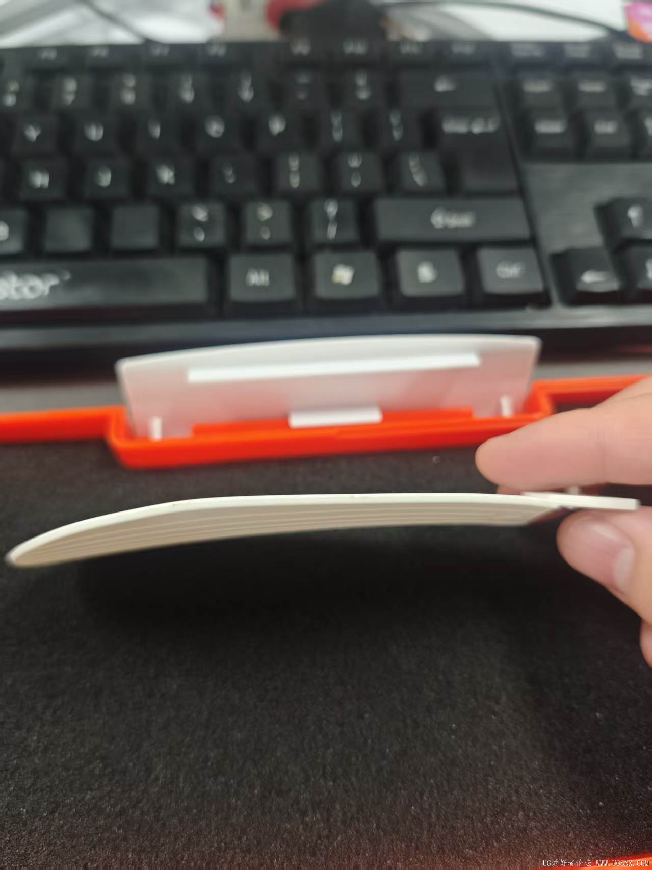

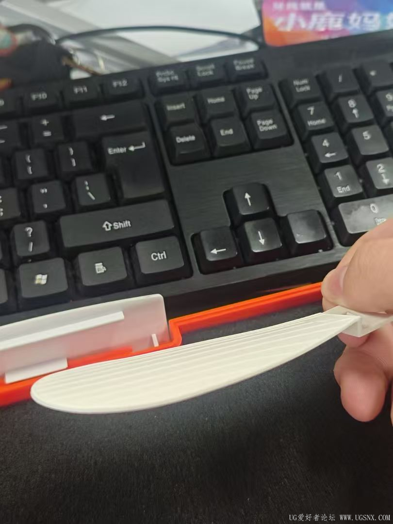

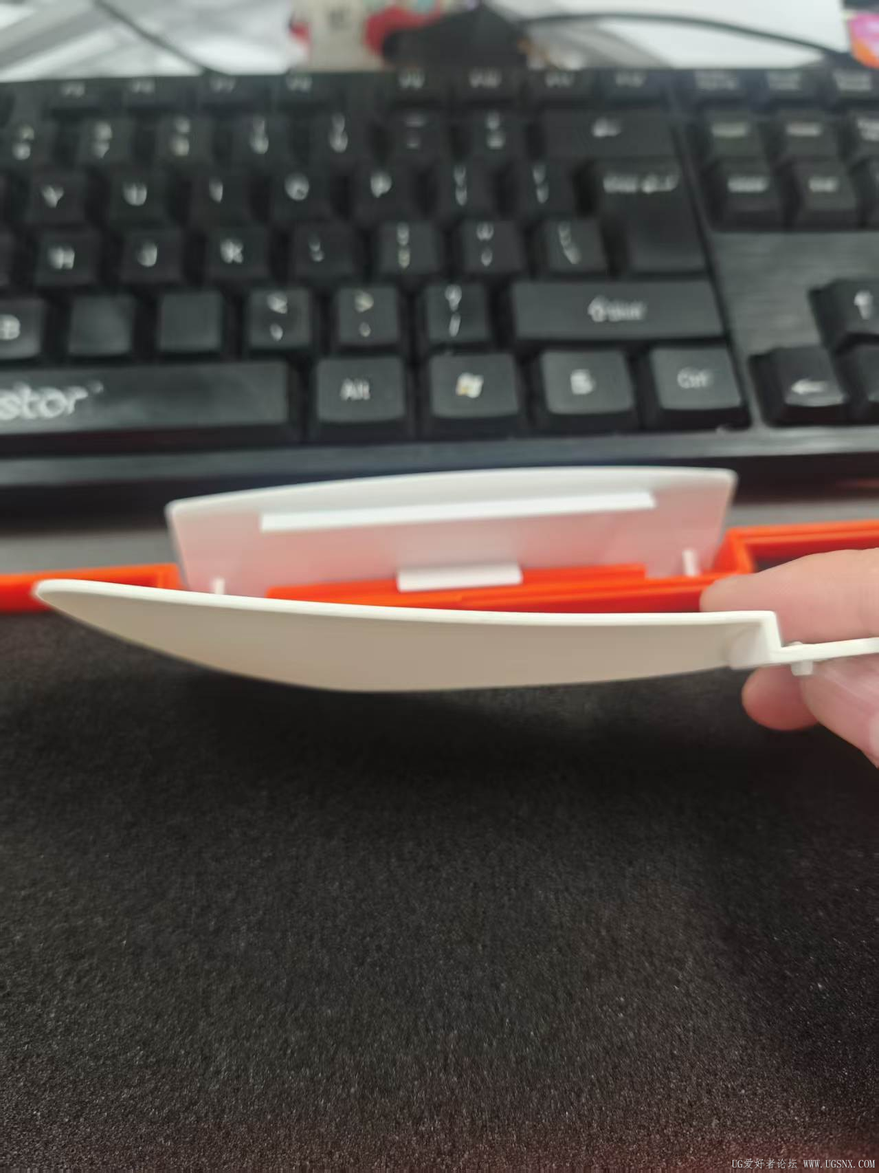

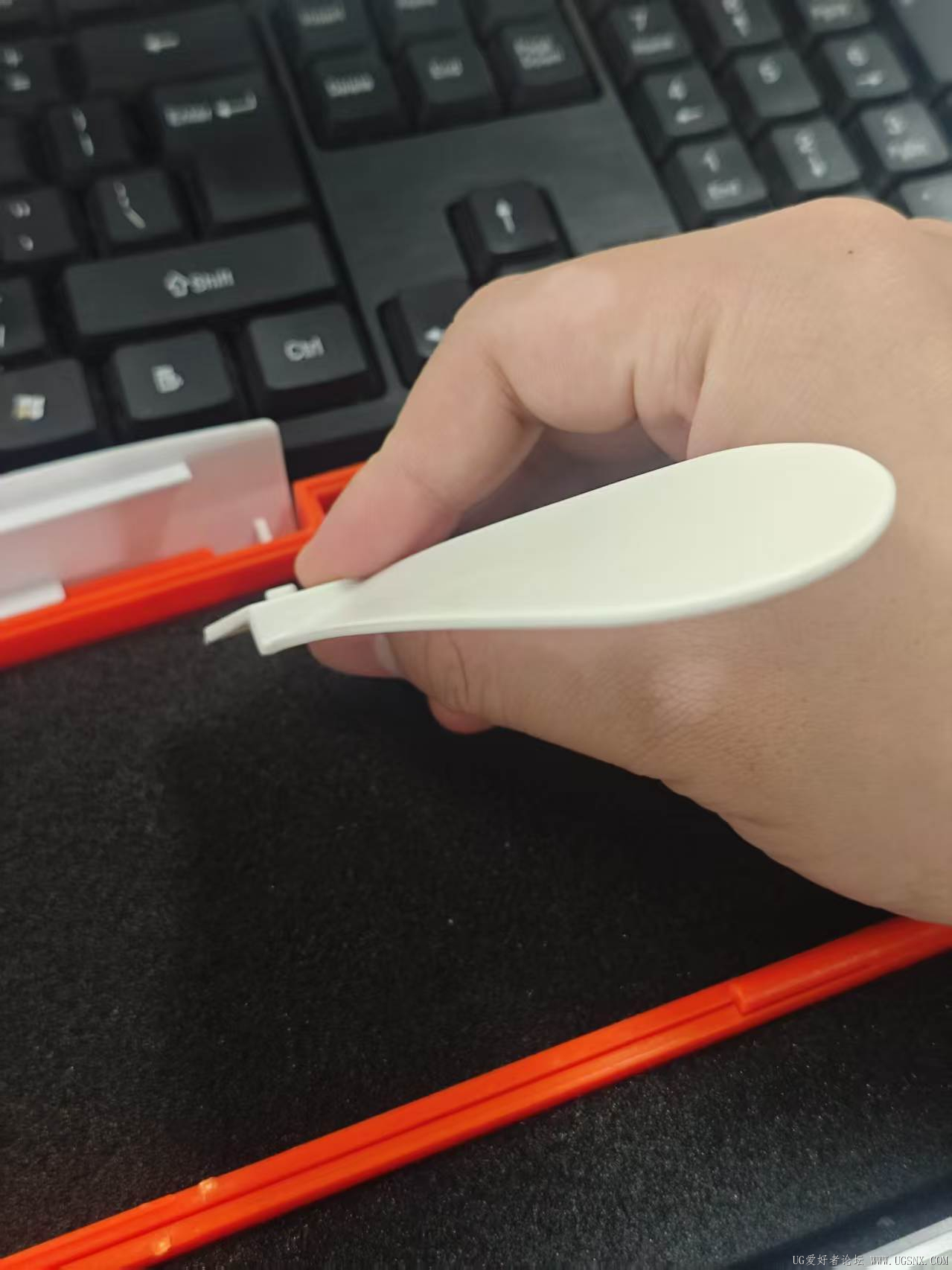

如图所示,没怎么画过曲面的我要被逼疯了,没有2D,只有一个卡尺

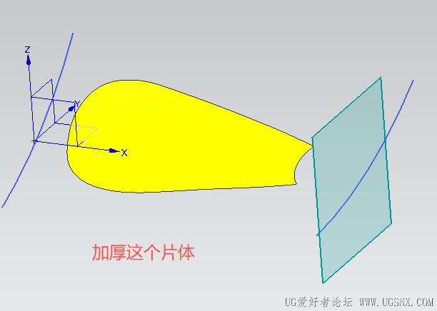

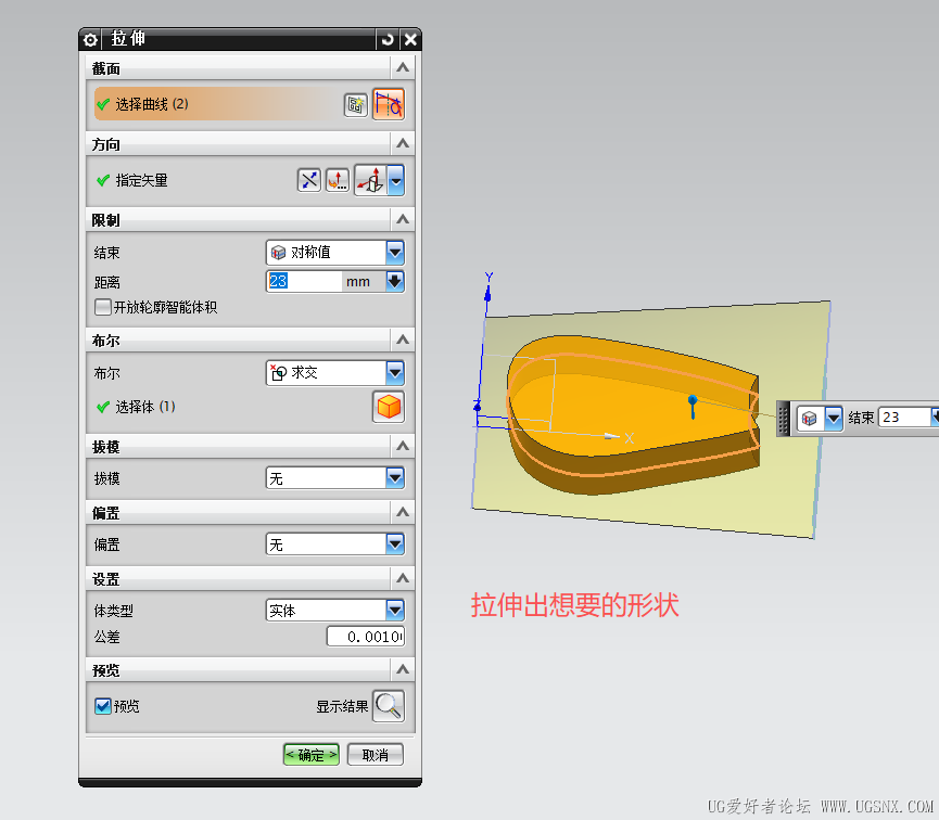

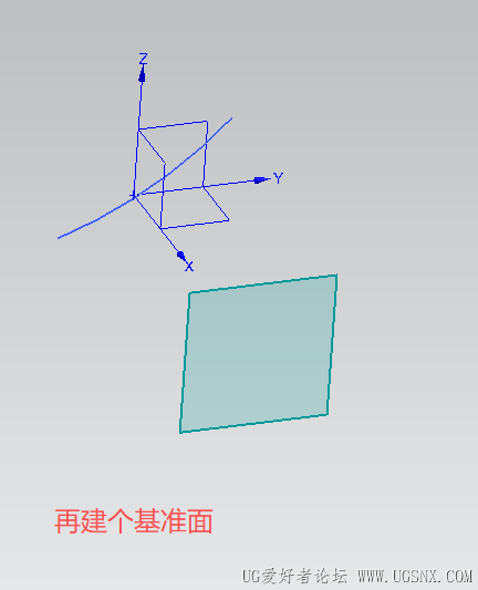

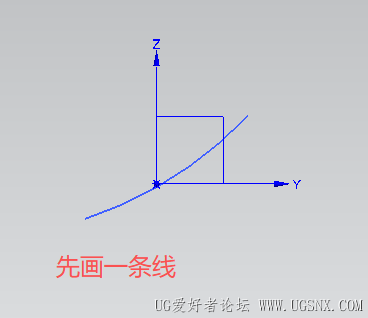

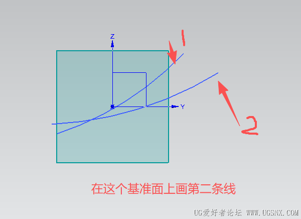

发表于 2026-8-12 10:48:09 来自手机 | 显示全部楼层
给你个思路
337
1742
1742
发表于 2026-8-12 10:49:19 来自手机 | 显示全部楼层
馨芸 发表于 2026-8-12 10:48
给你个思路
我按顺序传的,怎么乱了,你凑合看吧
