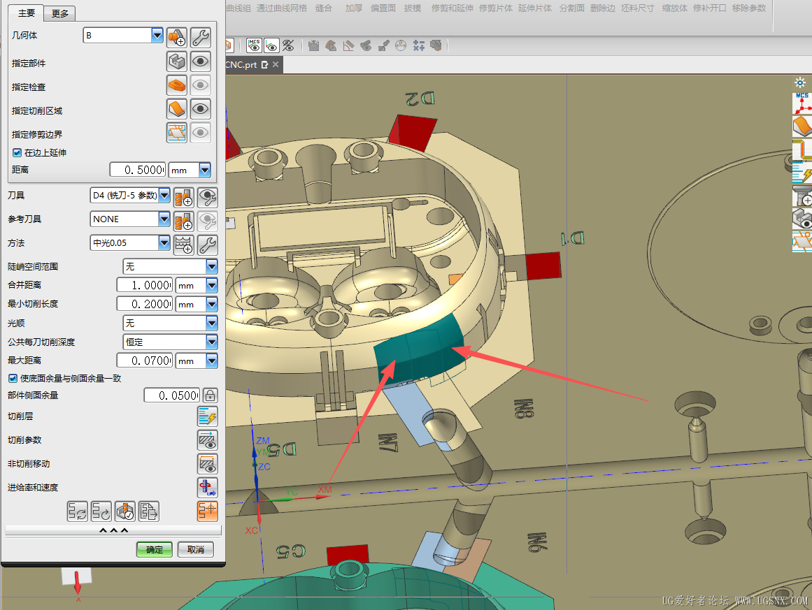

在2606中,工件选择同时选几个不同的体,然后各个体中选择靠近的面,工序有些能生成刀路,有些生成不了刀路
152
8162
8162
 楼主| 发表于 2026-8-12 17:24:00 | 显示全部楼层
忘了说了,是等高加工生成不了,这样好麻烦,编程过程中有些地方要做辅助体,加了辅助体又生成不了刀路,UG越改越回去了

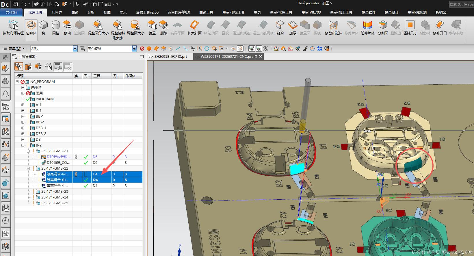

你要看提示的意思啊,选是就直接退出了,停止生成就选是,选否则继续生成,大部份都能生成,偶尔生成不了,不明白西门子为什么要这样改
255
5467
5467
发表于 2026-8-13 09:42:29 | 显示全部楼层
把选体改成选面 就可以了  以后补丁应该会修复这个BUT
