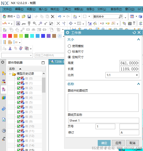

求助各位帮忙看一下哪里操作失误
UG制图图纸页中的投影视角不见了
谢谢各位

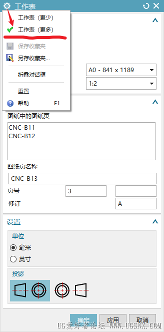

是这个吗?点左上角齿轮,选更多
