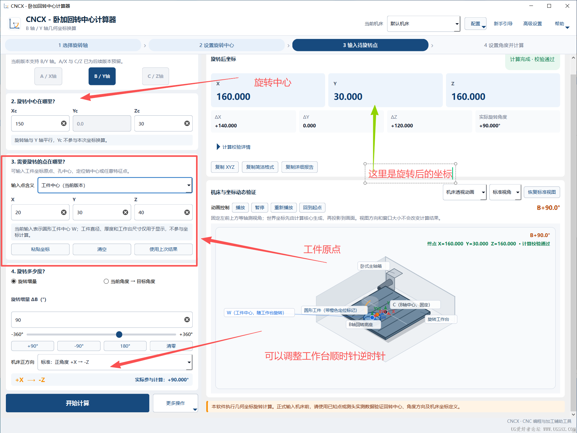

平时做 CNC 编程,特别是卧加、回转轴加工的时候,经常会遇到坐标换算的问题。有些情况下,CAM 里面处理起来比较方便;但也有一些现场编程、程序检查或者临时计算的情况,需要自己拿计算器、Excel 或者手算。
这种计算本身并不复杂,但是:参数多的时候容易算错,手算比较麻烦,修改一个角度后。所以自己做了个小工具分享出来
CNCX-卧加回转坐标计算器.exe.rar (252 Bytes, 下载次数: 221)
