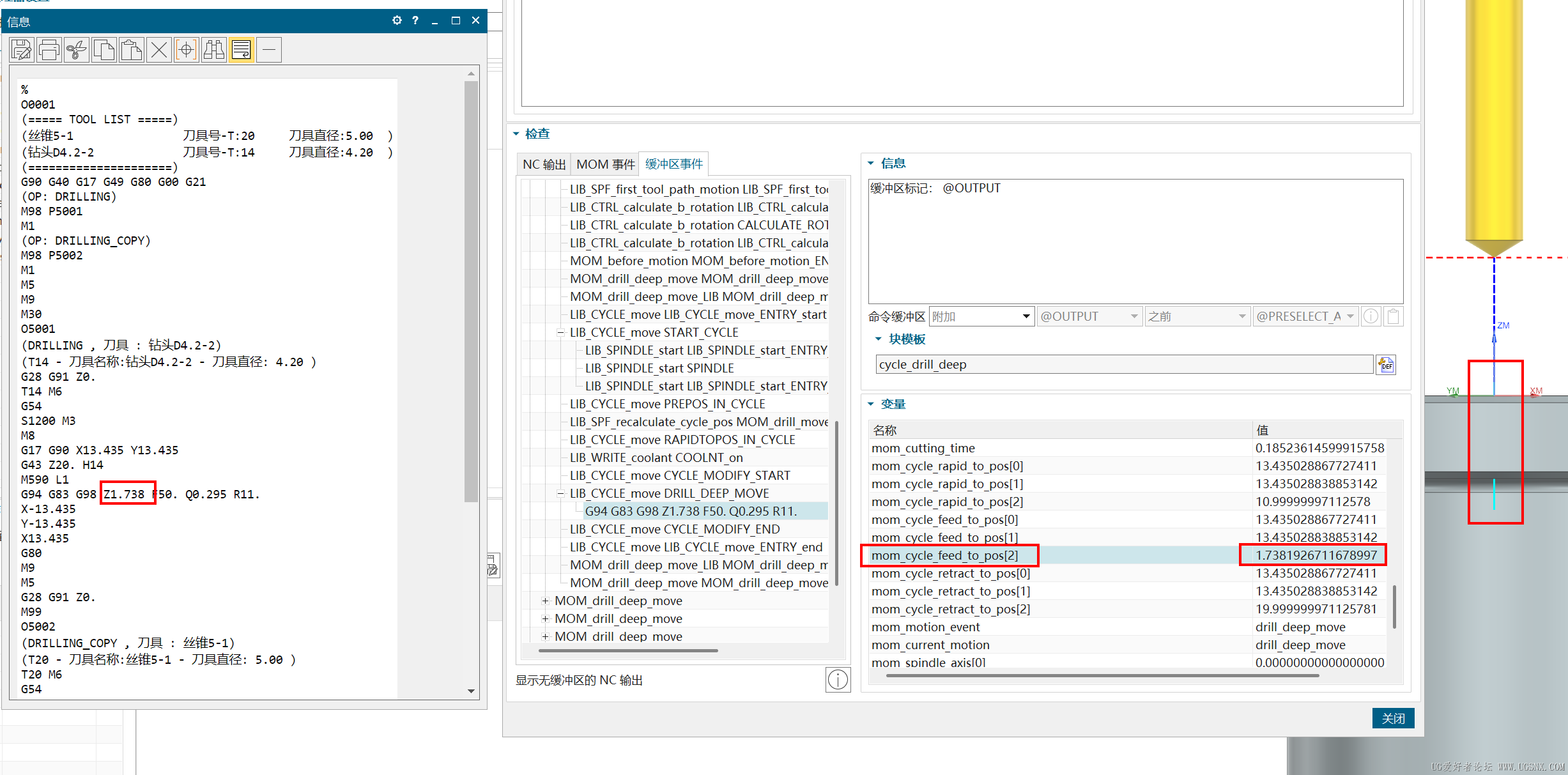

发表于 2026-8-15 17:02:55 | 显示全部楼层 |阅读模式
这些位置,正常是不会修改的。默认值,以为误改,后来新建一个新的默认也是一样的。目前发现钻孔 攻牙都是这样。有大佬解答一下吗?
30
651
651
 楼主| 发表于 2026-8-15 17:11:13 | 显示全部楼层
追加一个,用其他后处理(第三方修改)能识别,能够正常的。但是默认的不可以。用其他后处理有些设置不是很好,而且都是内容加密了。不好修改,学着修改后处理,就遇到这种问题。哎。
2317
6763
6763
发表于 2026-8-15 17:13:26 | 显示全部楼层
没有遇到过,后处理会自动改深度的。
2317
6763
6763
发表于 2026-8-15 17:14:12 | 显示全部楼层
把编程打孔的参数截图出来看看
2317
6763
6763
发表于 2026-8-15 17:16:44 | 显示全部楼层
把ug刀路确认打开,看看最终深度是多少。
