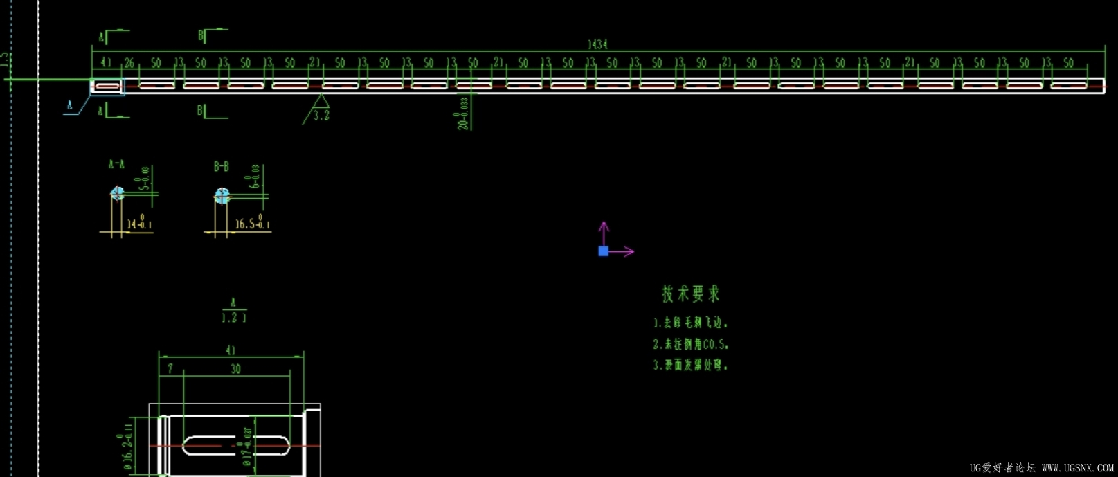

批量加工有什么好的加工工艺

没数模,就光给个看不清的图片?

这活看图纸应该是大直径20左右的轴铣键槽吧,最简单的办法就是做个定位活直接放到加工中心T型槽里边,直径20应该是正好卡着掉不下去,然后尺寸算好取几个位置做个标记小压板一压就完事

龙门槽大正好掉下去,批量加工价压的太低了😭
