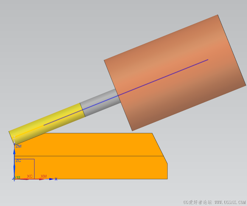

本工具自研最短刀长算法无需繁琐设置即可自动计算出最短刀长,支持三四五轴各种矢量机床。
基于最短刀长算法改造的避空长度算法,获取刀具直径和工序侧余量,自动计算避空刀长。
使用方法:确认出单模型显示在当前工作图层->点击程序单功能->点击出单程序组->即可自动计算最短刀长。
算法核心流程:获取当前工作图层中显示的实体模型->获取选择的程序组中的工序->获取刀具信息->自动计算最短刀长和避空刀长并打开表格

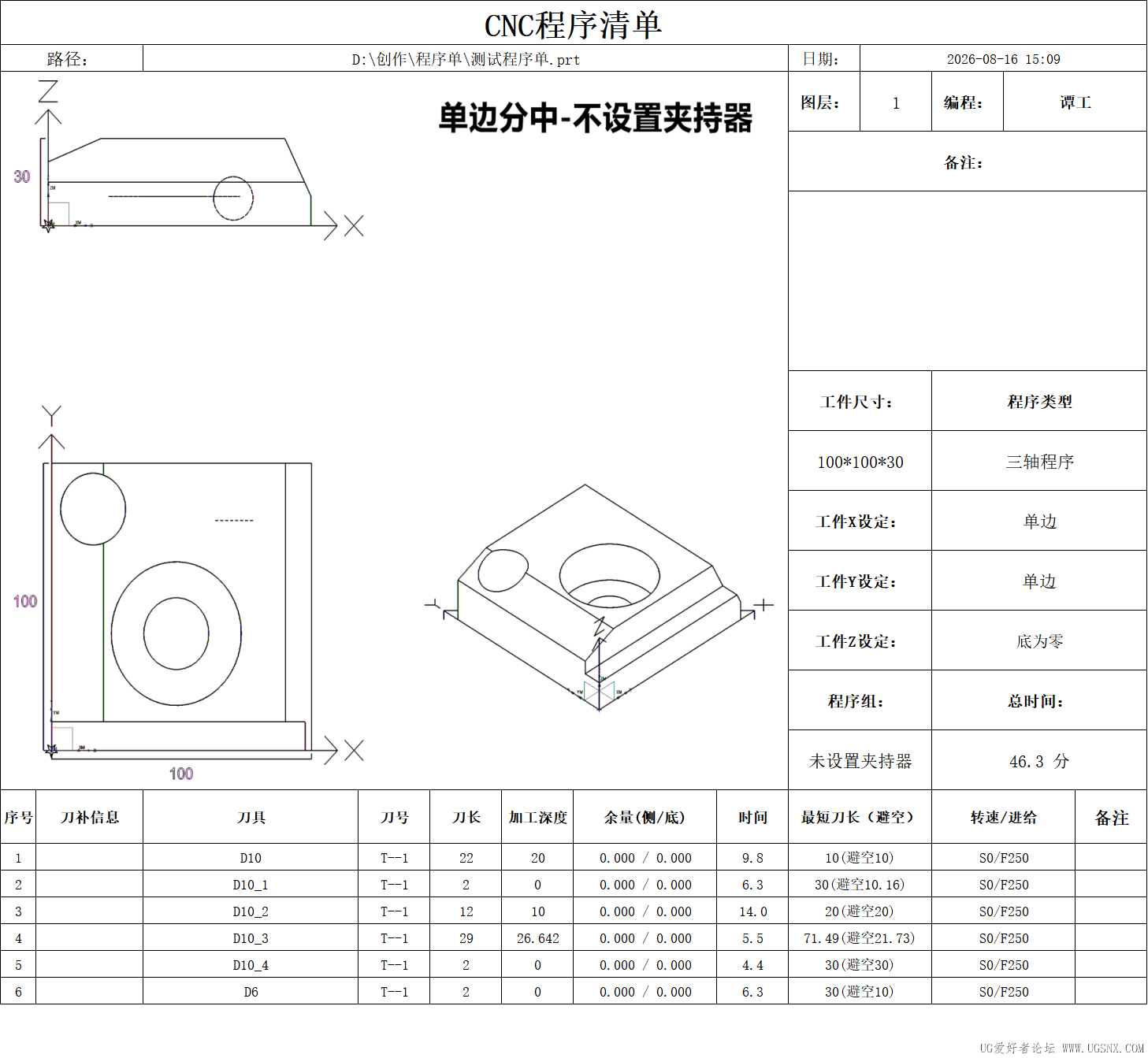

以往NX中计算最短刀长需要自定义夹持器然后报告最短刀长,在手动写入表格中。

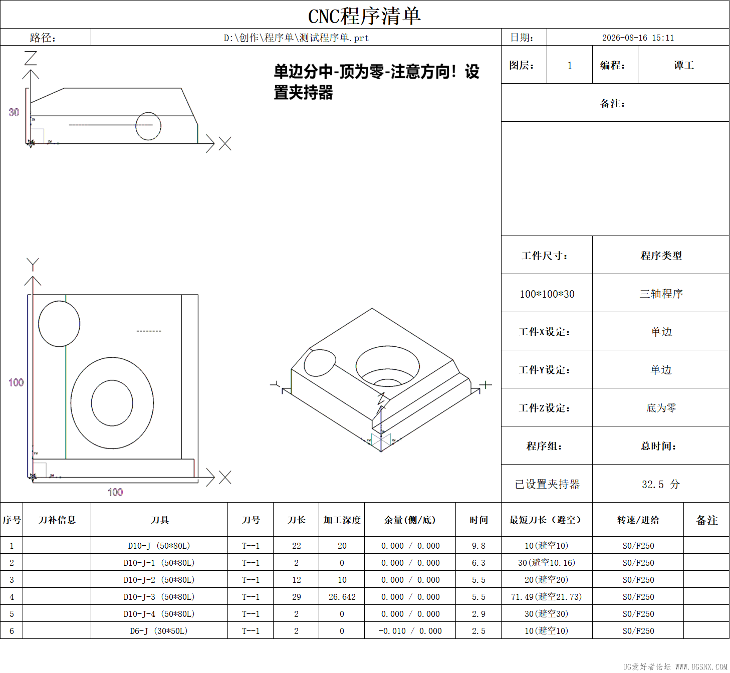

现在不需要了,使用本工具可以不设置夹持器(默认使用直径50的夹持器进行计算),也可以支持自定义夹持器进行计算。
        设置夹持器后会在刀具列中刀具名字后面生成第一截面直径和长度,格式为:刀具名字(夹持器第一截面直径*长度)

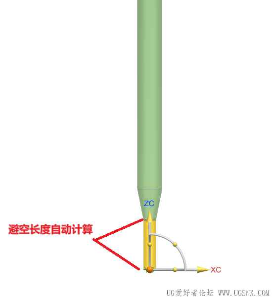

支持三四五轴各种联动刀路和深腔类的工件,获取的是显示的工作图层中实体模型,依靠算法和GPU多进程快速计算最短刀长。
还支持4MM以下刀具默认使用4MM直径的刀柄进行避空检测,4MM以上的是直接使用的刀具直径进行的避空长度检测,16MM以下的刀具都可以自动计算出避空长度。

• 设置夹持器:新功能,点击工序或者刀具后使用本功能快速设置夹持器
• 创建程序组:新功能,按照命名规则创建主程序组和创建修改子程序组。
• 程序单:根据创建程序组命名规则自动出单,自动切换图层和对应的程序组出程序单。
• 程序单:根据设置夹持器的功能,读取夹持器描述输出对应的夹持器名字。

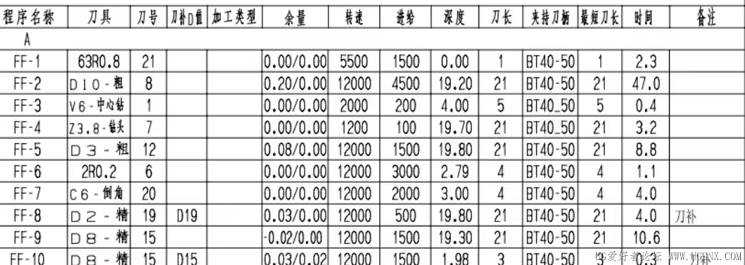

感谢大佬的免费分享,提一下建议啊,程序名,加持器,可以搞成这样的吗
后续配置项系统完善后可以支持输出表格位置自定义的。目前版本还不行。
夹持器的判断现在没有找到比较好的方法。因为各个公司的刀头都有可能不同。现在是直接输出第一截面直径长度。这是需要自定义刀具中的夹持器的。没有设置夹持器时是用的直径50的夹持器进行最短刀长的计算。
你这个程序组的分类是用了一个总程序组,然后再包括了各个的子程序组,其实我这个程序单的功能不需要这样子去分类就可以的。我的这个程序段的刀具读取是每一段相同的刀具进行了合并,然后你这个刀具如果说在下一个刀具使用后再使用,它也是可以读取出来的,就不需要用子程序组,这样子麻烦的去管理了。
而且你就算用子程序组去管理也是可以的,但是我只会出单你选择的程序组的名字。
