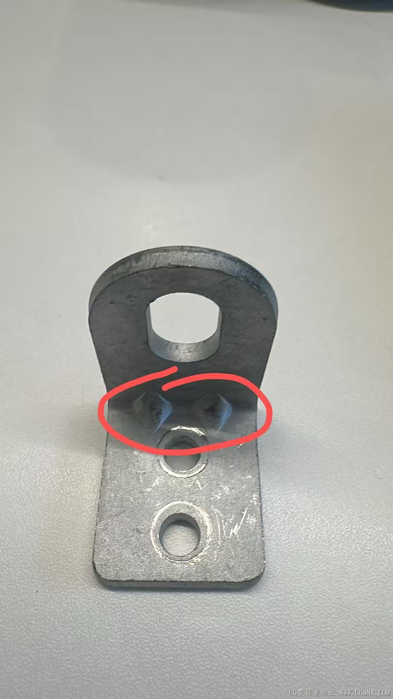

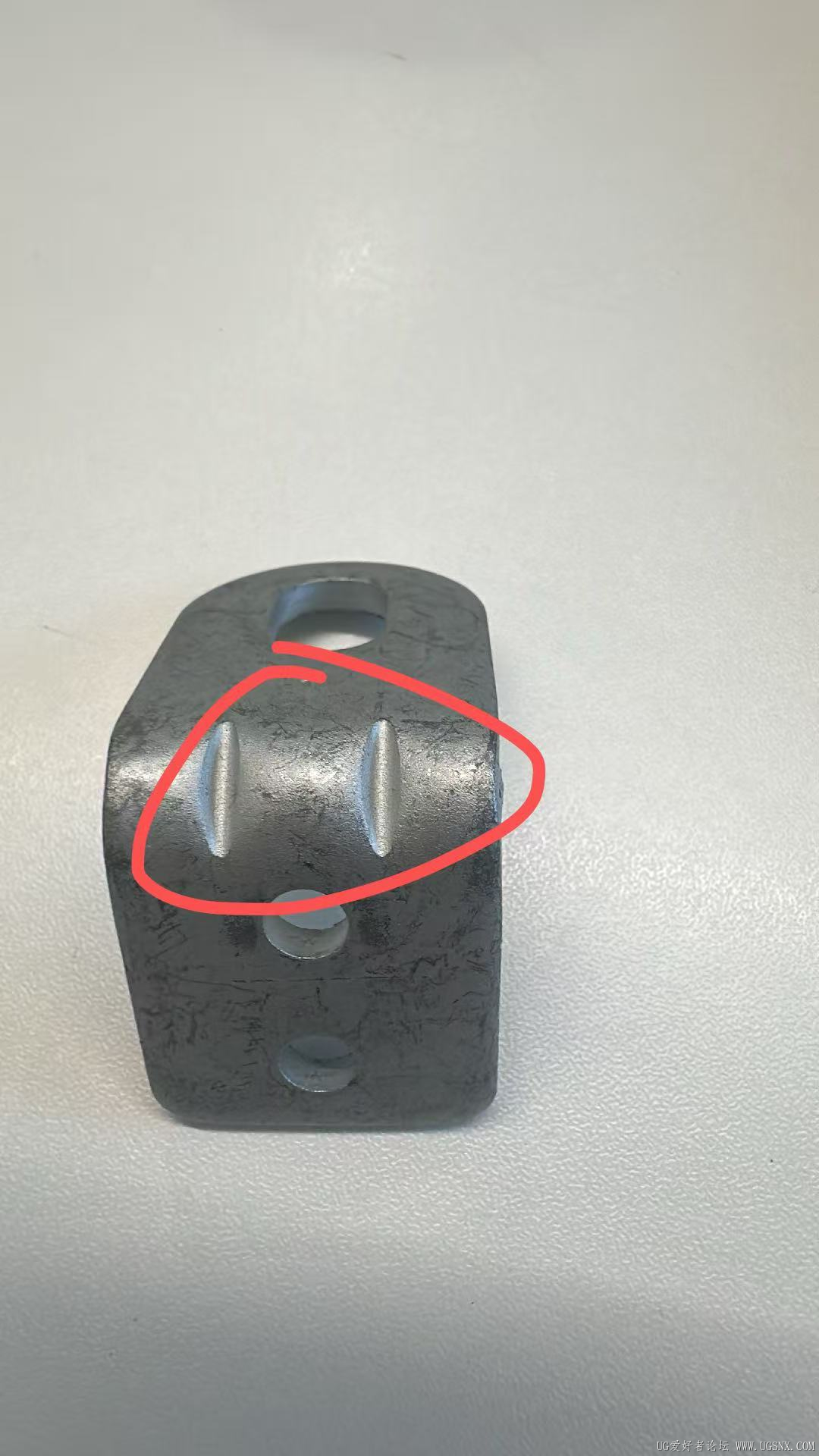

请问一下,NX2406软件,别的实体都已经画好了,就这两个地方不知道应该如何画,请教一下

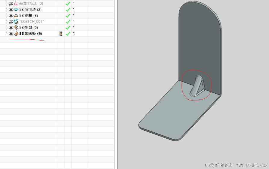

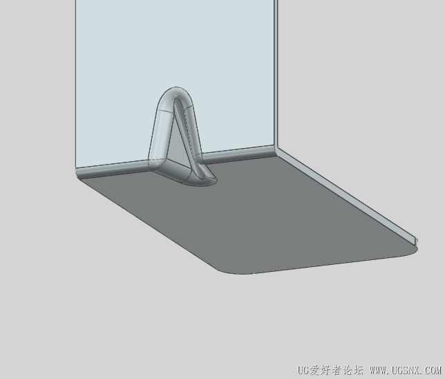

发表于 2026-8-17 16:11:21 | 显示全部楼层
钣金里面可以画,命令叫  加固板
 楼主| 发表于 2026-8-17 16:13:40 | 显示全部楼层

发表于 2026-8-17 16:14:36 | 显示全部楼层
这个钣金三角加强筋怎么画?
https://www.ugsnx.com/forum.php? ... amp;fromuid=2527201

发表于 2026-8-17 20:38:08 来自手机 | 显示全部楼层
直接画线切,拔模

发表于 2026-8-18 13:42:59 | 显示全部楼层
钣金命令

发表于 2026-8-19 20:02:25 | 显示全部楼层
这个需要用钣金做
