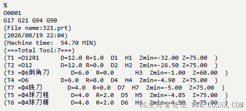

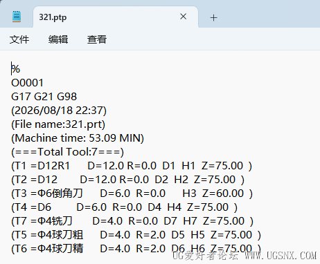

[求助] PC后处理配置器如何在程序头输出加工时间

 楼主| 发表于 2026-8-18 22:46:56 | 显示全部楼层
白色治愈之风 发表于 2026-8-18 13:23
不用了。弄好了就可以了。

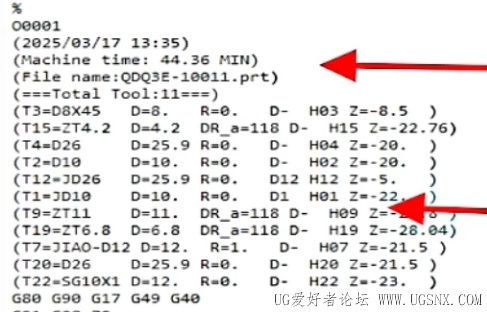

Z=75.00是刀具安装长度
我想仿下图的Z-MIN还是没搞出来,z-min还是需要读完工序才能算出来  ,预处理没有。

发表于 2026-8-19 07:25:35 | 显示全部楼层
0小刚/tp 发表于 2026-8-18 22:46
Z=75.00是刀具安装长度
我想仿下图的Z-MIN还是没搞出来,z-min还是需要读完工序才能算出来  ,预处理没 ...

 楼主| 发表于 2026-8-19 22:08:43 | 显示全部楼层
太感谢了    用PC后处理配置写这么个程序头清单写了3天多     这个太难了

 楼主| 发表于 2026-8-19 23:23:46 | 显示全部楼层
又扩展了一下  车铣复合刀具清单
