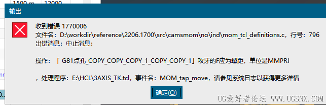

求助UG后处理攻牙单位不正确怎么报警提示

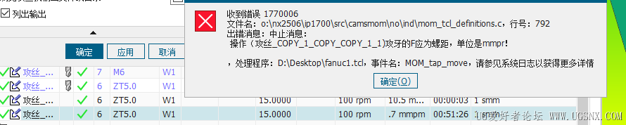

发表于 2026-8-18 21:03:41 | 显示全部楼层
535557890 发表于 2026-8-18 18:37
不知道读取进给单位的代码是多少
global mom_feed_cut_unit
global mom_operation_name
if {$mom_feed_cut_unit == "mmpm"} {
MOM_abort "\n\ 操作($mom_operation_name)攻牙的F应为螺距,单位是mmpr!\n\n"
上述代码会检查刀路进给单位,建议修改使用前备份后处理,修改后校验再使用。。。

发表于 2026-8-18 13:57:40 | 显示全部楼层
按照提示改,F为螺距

54
828
828
 楼主| 发表于 2026-8-18 14:04:43 | 显示全部楼层
mfdlol 发表于 2026-8-18 13:57
按照提示改,F为螺距
我晓得,我是想把后处理改成这样单位不正确就报警提示,这个图片是别人那里看到的

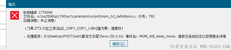

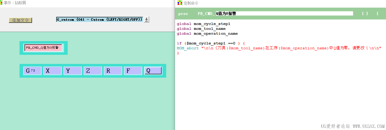

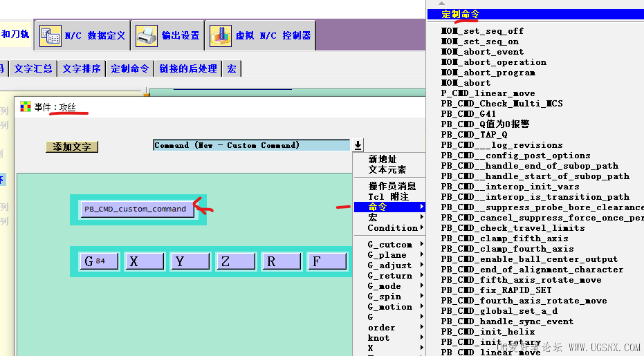

发表于 2026-8-18 14:21:04 | 显示全部楼层
535557890 发表于 2026-8-18 14:04
我晓得,我是想把后处理改成这样单位不正确就报警提示,这个图片是别人那里看到的 ...
我没有你的后处理,不知道你的F是否经过运算或者重定义,给你一个参考
global mom_cycle_step1
global mom_tool_name
if {$mom_cycle_step1 ==0 } {
MOM_abort "\n\n(刀具mom_tool_name)在工序($mom_operation_name)中Q值为零,请更改!\n\n"

 楼主| 发表于 2026-8-19 09:52:49 | 显示全部楼层
不知道读取进给单位的代码是多少
搞定了,感谢大佬,留个联系方式,发个小红包感谢一下
