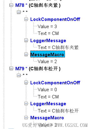

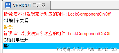

津上车铣复合指令M78C轴刹车夹紧/M79C轴刹车松开;vt控制器变量设置参数和运行代码后错误提示;看着不舒服后面加messageMaxro(警告);错误提示 !图片如下

可以上传VT文件我们帮看看,分析一下。

直接把这个删掉,反正仿真的时候这个刹车不影响仿真
