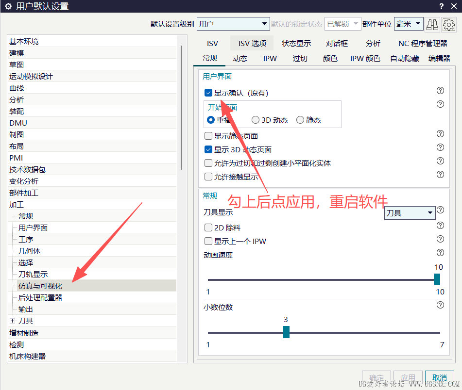

关于UG2512怎么样调出12版的刀轨可视化?麻烦大师指点

发表于 2026-8-19 11:19:52 | 显示全部楼层
124
338
1711
1711
 楼主| 发表于 2026-8-19 16:01:52 | 显示全部楼层
谢谢大佬
