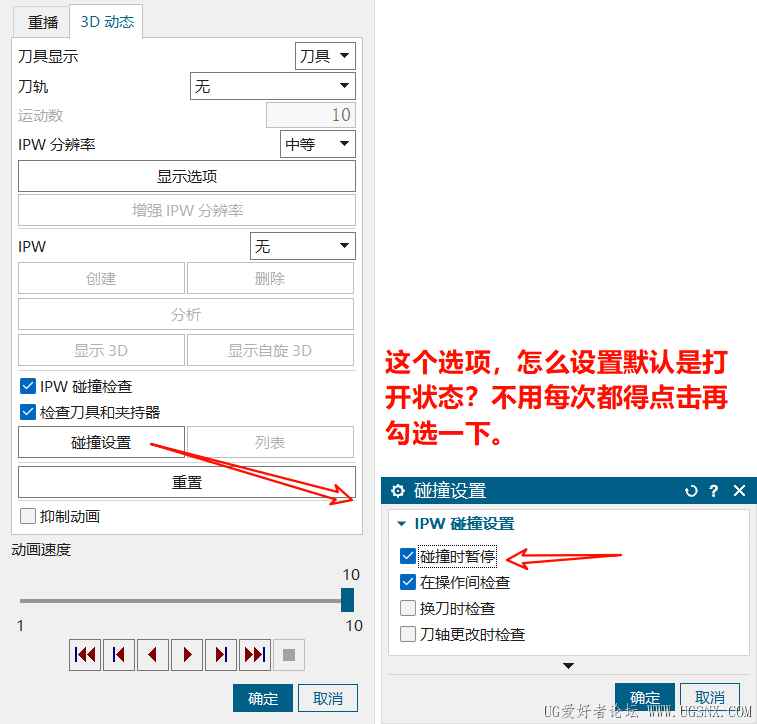

2025-10-11_19-15-22.png .
每次都要点一下,感觉有点啰嗦。

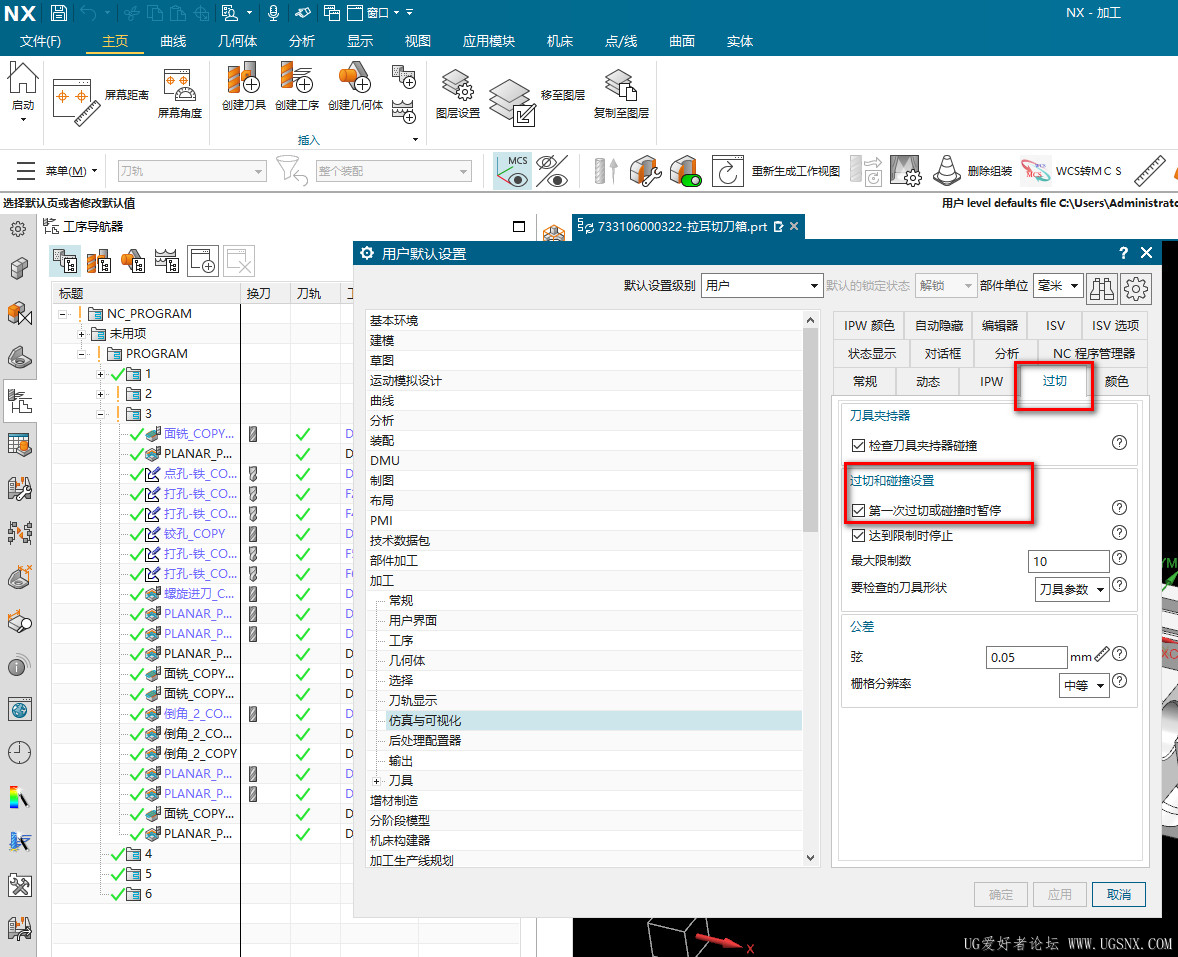

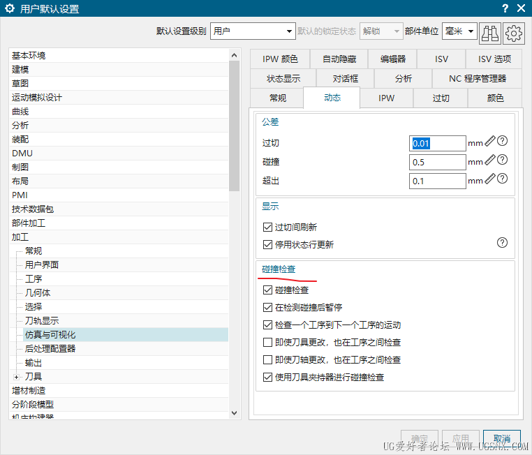

发表于 2025-10-12 09:25:12 来自手机 | 显示全部楼层
预设置里可以设置

发表于 2025-10-12 10:26:50 | 显示全部楼层
在这里给你指出来了你自己搞一下
