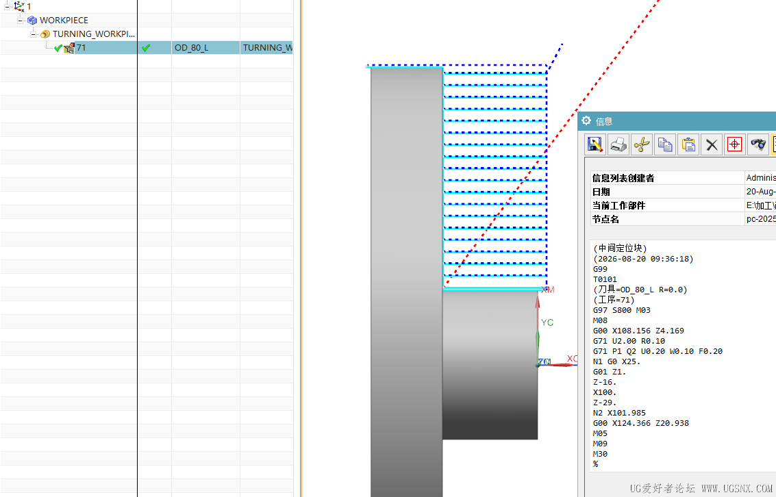

 楼主| 发表于 2026-8-20 09:54:59 | 显示全部楼层
G72报错。车外圆和内孔没得问题的

发表于 2026-8-20 18:50:17 | 显示全部楼层
循环使用有说明吗,除了开粗,其他的好多都报错啊

发表于 2026-8-22 10:51:28 | 显示全部楼层
怎么设置能出循环指令需要哪些条件
143
143
 楼主| 发表于 2026-8-22 11:53:12 | 显示全部楼层
西瓜皮* 发表于 2026-8-22 10:51
怎么设置能出循环指令需要哪些条件
名字写71,机床周期,不能使用轮廓
222
1656
1656
发表于 2026-8-22 14:57:47 | 显示全部楼层
可以了就是这命名不能重,每次就一个循环
