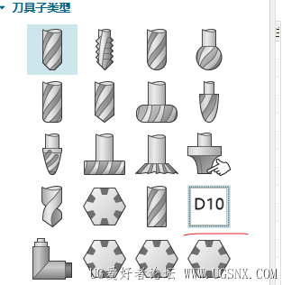

求助各位大神们,有没有办法让红色框内的刀具图标上显示刀具直径,刀具太多,每次选个刀还要把鼠标放在图标上一个个的找,太麻烦,太慢了

UGII_BITMAP_PATH
D:\模板图标
添加环境变量 然后 在D盘这个名称的文件夹里放置图标    图标名称要和 刀具名称完全一致   然后把图片写上你要表示的刀具尺寸就行了

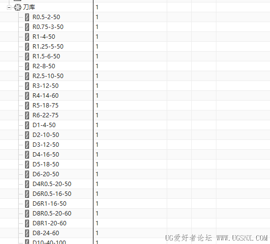

看着都眼花呀,一般都是做到刀库里面 111.png 这样大小就一目了然了。不会做到模板里面,不然新建刀具的时候太难看了。

111.png 这个和做工序图标一样,名称对应上就可以了。

你弄到刀库里,做一个刀路模板,直接粘贴复制多快。

qweqweswws 发表于 2026-8-19 15:05
UGII_BITMAP_PATH
D:\模板图标
添加环境变量 然后 在D盘这个名称的文件夹里放置图标    图标名称要和 刀具 ...
看来可以试试,

 楼主| 发表于 2026-8-21 08:53:32 | 显示全部楼层
UGII_BITMAP_PATH
D:\模板图标
好的,我先试试,感谢大佬的讲解!

我以前也弄一堆刀具,最后发现还没有自己临时创建的快。。。
