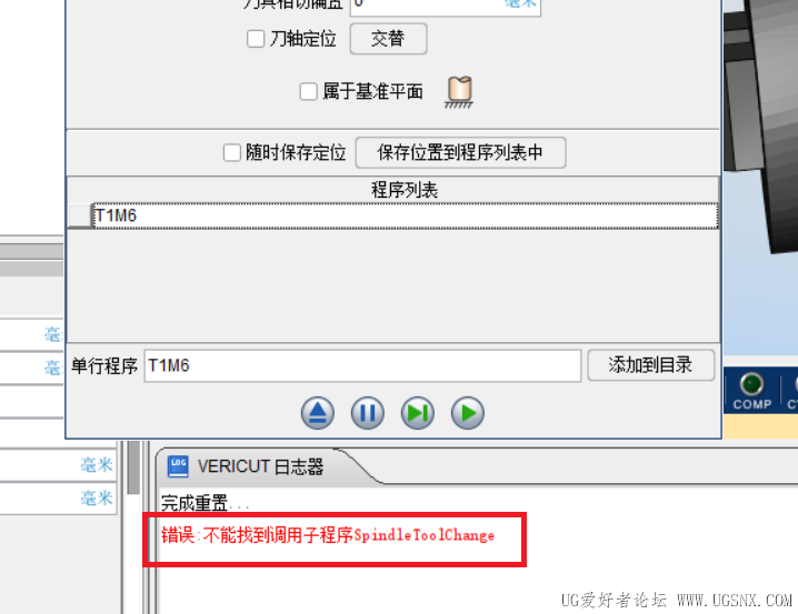

VERICUT9.2搭建完机床,换刀时报错如图,哪位大神知道怎么解决,万分感谢

机床ctl文件有问题,缺少换刀子程序

换刀子程式得自己按自己的机床刀库结构编写一下,或照抄一个相近的改改。
