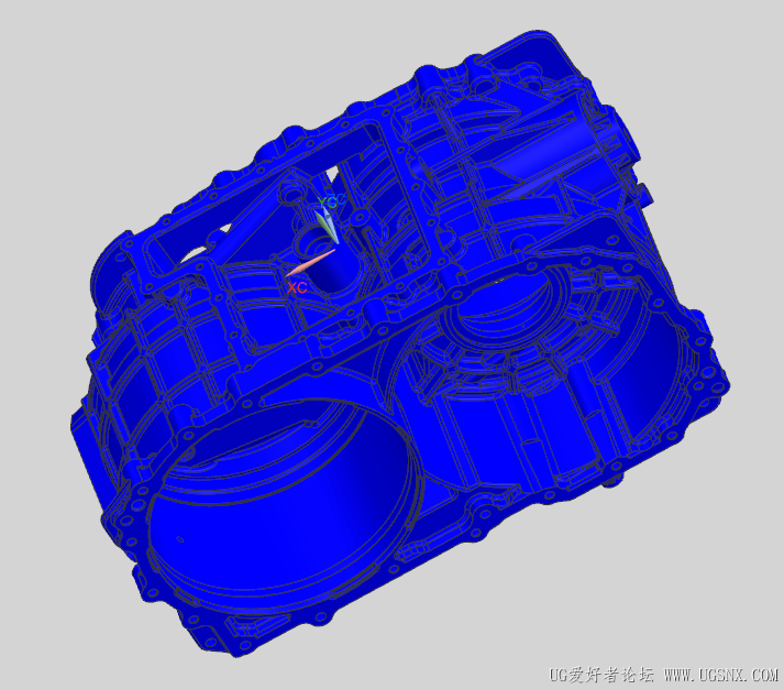

各位大佬这种复杂深腔,固定轮廓铣和清根刀路,你们是怎么分长短刀的啊,我都是PM编的,UG只边简单的东西

切屑层控制

 楼主| 发表于 2026-8-20 08:28:04 | 显示全部楼层
固定轮廓铣是没有切削层的,只有等高和型腔铣有

发表于 2026-8-20 08:32:14 | 显示全部楼层
固定轮廊铣是可以切削层控制的

发表于 2026-8-20 08:44:00 | 显示全部楼层
我直接创建两把刀,刀具长度设置不一样。

发表于 2026-8-20 08:46:28 | 显示全部楼层
这种件,,外形是铸压的吧,加工的只是孔和平面吧

 楼主| 发表于 2026-8-20 08:48:34 | 显示全部楼层
长刀呢?不会是用夹持器分割吧,UG的夹持器分割不安全

 楼主| 发表于 2026-8-20 08:49:49 | 显示全部楼层
32212110 发表于 2026-8-20 08:32
固定轮廊铣是可以切削层控制的
切削区域里面 分割?但是碰到这种复杂的要一点一点删很麻烦
