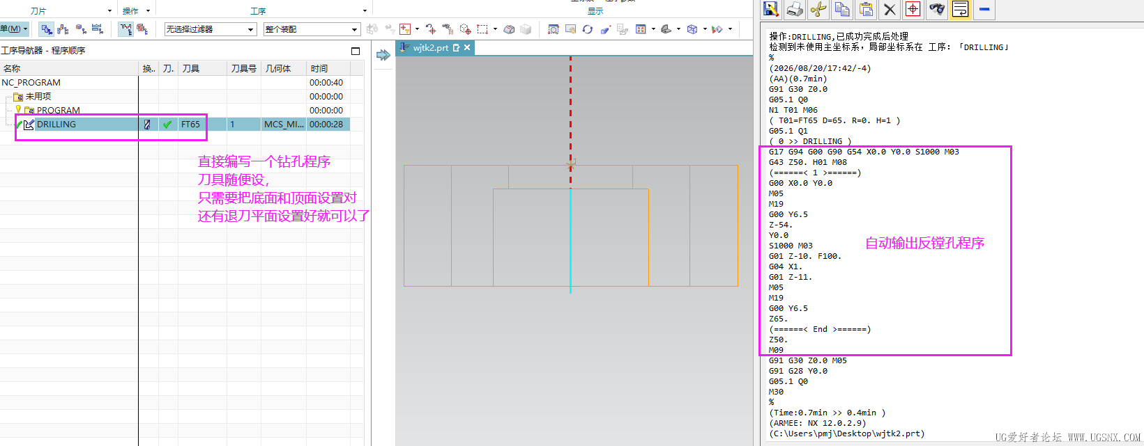

直接用返镗孔程序就可以了,如图,你可以用我的后处理输出
124

 楼主| 发表于 2026-8-21 10:48:50 | 显示全部楼层
谢谢大师

 楼主| 发表于 2026-8-21 12:38:35 | 显示全部楼层
大师,我做了一下背镗没有退刀,可以发一下实例吗

发表于 2026-8-21 19:23:52 | 显示全部楼层
我用你的图档做的,你可以用我后处理生成
wjtk2.prt
189.06 KB, 下载次数: 24, 下载积分: G币 -1

 楼主| 发表于 2026-8-22 09:01:56 | 显示全部楼层
pmjxc 发表于 2026-8-21 19:23
我用你的图档做的,你可以用我后处理生成
用你三轴后处理,卧加可以做吗

发表于 2026-8-22 12:28:13 | 显示全部楼层
huadez2 发表于 2026-8-22 09:01
用你三轴后处理,卧加可以做吗
带转台的话卧加需要用我的四轴,可以立卧通用,在PZ文件改
