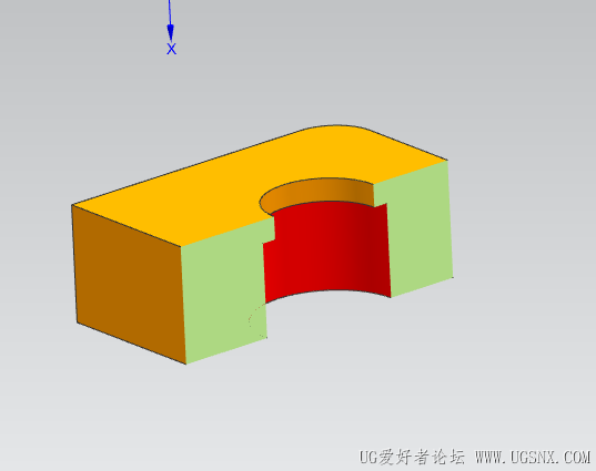

关于如何穿过小孔,镗小面红色的大孔?

发表于 2026-8-20 10:26:42 | 显示全部楼层
刀具定位,把X或Y避让开进去

发表于 2026-8-20 10:34:02 | 显示全部楼层
倒过来做

发表于 2026-8-20 10:46:49 | 显示全部楼层
主轴定位,偏过去下刀

发表于 2026-8-20 11:24:18 | 显示全部楼层
小case!没有技术难度。

发表于 2026-8-20 11:30:26 | 显示全部楼层
工件反180度就可以先加工大直径孔再加工小直径的孔!

发表于 2026-8-20 11:55:55 | 显示全部楼层
T刀加工

发表于 2026-8-20 13:58:56 来自手机 | 显示全部楼层
M29主轴定向,然后镗孔。或者用T刀加工。

发表于 2026-8-20 14:16:19 | 显示全部楼层
反镗孔就行  这个手编比软件快

发表于 2026-8-20 15:15:25 | 显示全部楼层
用反镗刀镗,有的系统有反镗循环,注意主轴要反转
